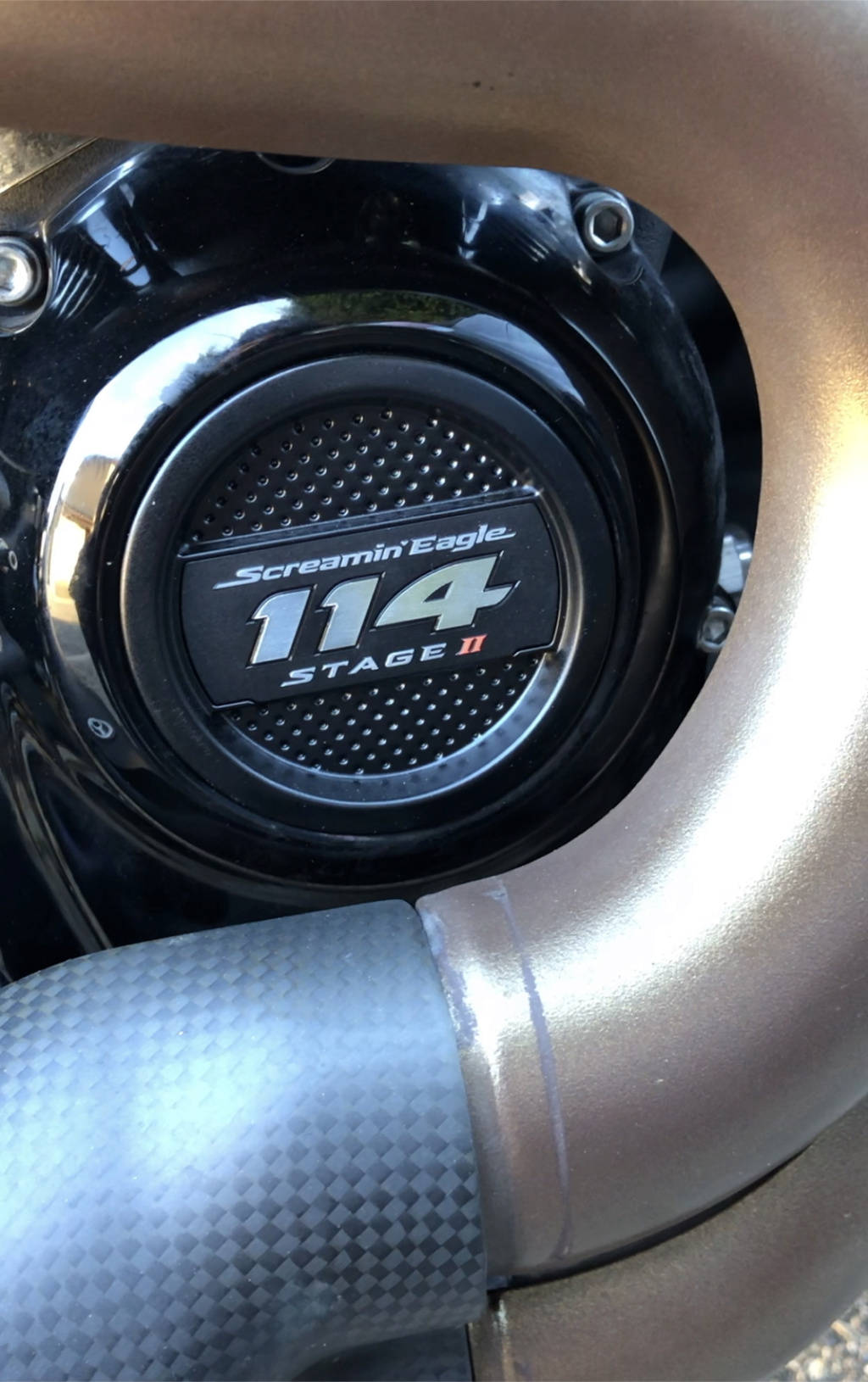

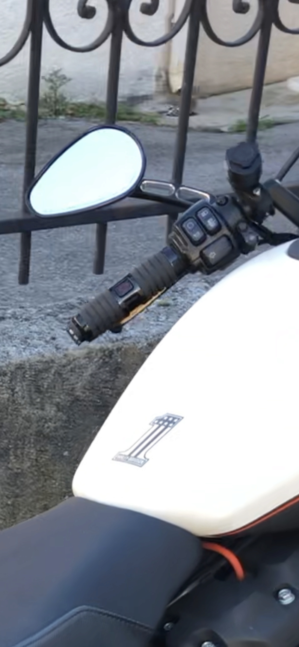

Message par Tony114 Sam 8 Jan 2022 - 22:50
Salut,voici quelques nouveautés sur ma moto,depuis le temps Plaisir coupable...    FXDR - Page 4 90029 Plaisir coupable...    FXDR - Page 4 Bc848710
Plaisir coupable...    FXDR - Page 4 E5e4e810
Plaisir coupable...    FXDR - Page 4 B1f05210[url=https://servimg.com/view/20254792/19]Plaisir coupable...    FXDR - Page 4 Bc848710[/url]
[url=https://servimg.com/view/20254792/21]Plaisir coupable...    FXDR - Page 4 B1f05210[/url]

Message par Tony114 Lun 10 Jan 2022 - 20:45
Salut, je sais pas les réglages qui ont fait sur le fuel pack,j’ai déjà des reprises beaucoup plus importante.
En bas,tu sens que c’est plus réactif sur la poignée de gaz sur le couple j’ai pas était surpris.
Le son est beaucoup mieux,tu sens que le moteur travaille plus bas.
J’ai des flammes maintenant ,qui sort de l’échappement apparement c’est le catalyseur qui chauffe.
Je dois retourner chez Harley pour faire des réglages et vérifier tout ça .
