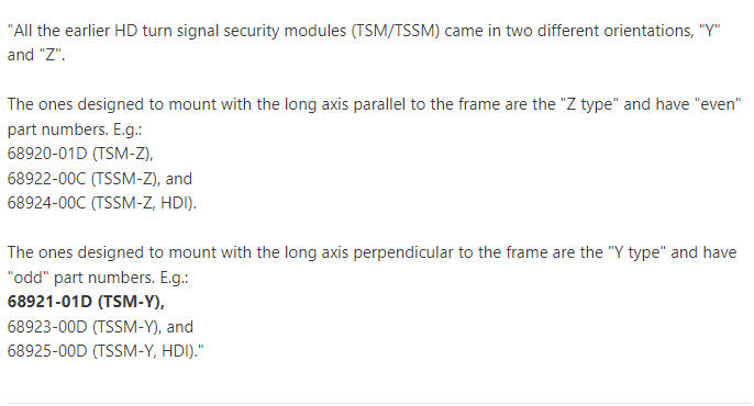

Le capteur d'inclinaison, BAS Bank Angle Sensor est dans le TSSM Turn Signal Security Module
Il a 3 fonctions: arrêter les clignos après un retour de la moto à la verticale, déclencher l'alarme en cas de mouvement
et couper le moteur en cas de chute.
il contient une bille, se déplaçant dans une piste en forme de V, soumise à la pesanteur, qui fait contact en fonction de la position de la moto
Son positionnement est donc primordial pour un bon fonctionnement
Si ça coupe à l’accélération , on peut supposer que tu l'as positionné perpendiculairement à la position d'origine

Il semblerait (et c'est même certain) qu'il y ai deux types de TSSM pour les Vrod.
Celui de notre ami serait du type Z ( VRSCD) installé dans le sens de la longueur de la moto.

Merci de ta participation mais...
Si effectivement les premiers V Rod l'avait en long, la mention "All the earlier..." etc et le suffixe 00 ou 01 dans les références indiquées
auraient dû t’alerter sur l’ancienneté de ces pièces datant du début du siècle.
Le V Rod de notre ami est un 2015 (même si il ne l'indique pas dans son profil, ce qui serait bien mieux quand il demande de l'aide)
et la référence du module est 69976-08 qui se monte perpendiculaire à la route comme indiqué sur la figure plus haut.
Ne sachant pas de quoi il s'agissait, il l'a placé comme il a pu dans le peu de place disponible
et vraisemblablement en long vu le fonctionnement de la chose et les symptômes
