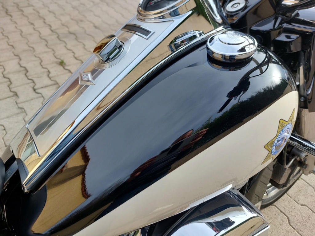

Bonjour à tous,
Après avoir roulé un peu ma bosse sur un Fat Bob en 2009, un Fat Boy Special en 2012, une Electra Ultra Limited en 2015, et une Fat Boy S en 2017, je cherchais la Harley parfaite (pour moi). Il fallait qu'elle soit confortable, donc à priori Touring, sans commandes avancées pour économiser mon dos, et surtout avec une selle moins basse que mes ex Fat Boy et même Electra car avec mes grandes guiboles je finissais pas attraper mal aux hanches. Je suis aussi un utilisateur/proprio de BMW, je roule depuis longtemps en R1200 GSA et la position haut perché, droit, guidon large, me va bien. Je restaure aussi les vielles BM, et suis spécialisé dans un modèle particulier, la G/S des années 81/87, mais ça c'est une autre histoire. Bref, un jour, au hasard d'un essai d'un Road King Police et sa mono selle un peu surélevée, ça a été la révélation, et enfin, le BONHEUR !
Du coup j'ai fureté les annonces, j'ai surveillé, et... j'ai trouvé la perle rare ! Une belle première main de 12000 km, entretenu comme je l'aurais fait, quasiment en configuration d'origine des Police. J'ai juste peaufinés les détails qui lui manquaient :
. achat aux US du rack arrière Police d'origine (maintenant mon King Tour-Pack est vissé et nécessite donc 1 minute à monter/démonter au lieu des 10 secondes du montage rapide, mais lorsque je n'ai pas le Tour-Pack, en solo, je conserve le look d'origine du modèle Police, et j'ai pu fixer les petits feux bleus qui manquaient à l'achat)
. achat aux US donc, des petits feux bleus arrière
J'ai racheté des stickers CHP pour le réservoir et comme c'était introuvable, j'ai fait refaire les stickers CHP "Winged" disposés à l'arrière des valises.
La seule modification que j'ai apporté, c'est l'installation des silencieux Screamin Eagle Canon, directement en provenance des US et donc, chicanés comme tels. Ils sont un peu plus bruyants que ceux qui sont vendus en Europe, mais de peu, c'était juste pour le principe. Et aussi des coques chromées pour les repose-pieds arrière.
Enfin, et comme c'est mon métier, je viens de lui faire un traitement complet de protection céramique, après un beau lustrage, sur tous les éléments peints en noir et sur le pare brise. J'utilise de la céramique aéronautique, plutôt haut de gamme, mais le résultat est là et j'avais déjà quelques Harley réalisées de la sorte à mon actif.
Voici l'album photos complet et quelques exemples ci-dessous : https://photos.app.goo.gl/HEJLjWjWUP8Zg8Eu7
A+ !!!

magnifique ce Police, bien que ça ne me plairait pas d'avoir ce genre de déco, il faut reconnaître que c'est classe, et puis un Road King c'est toujours bien...
le revêtement céramique accentue la profondeur du noir et évite les micro rayures...,
c'est une chose qu'il m'intéressera de faire sur ma prochaine bécane, on en reparlera...

Waouh, le vivid black est un vrai miroir !

C'est vrai que le vernis est particulièrement bien tendu .hdmanillac a écrit:Waouh, le vivid black est un vrai miroir !
Pour obtenir le meilleur tendu , il faut utiliser du vernis céramique , c'est incroyable .
Ce n' est pas un traitement céramique , mais un vernis céramique .

Les peintures d'origine sont toujours en peau d'orange, plus ou moins, car plus aucun constructeur, mise à part les véhicules de grand luxe (Ferrari, Rolls, Bentley, etc.), ne font un lustrage après peinture, comme cela devrait être le cas. Ils se basent tous sur le tendu naturel du vernis. Sauf qu'il ne se tend pas à 100%, il subsiste toujours des irrégularité. Regardez une voiture neuve au soleil, en postant le regard au raz de la peinture, vous verrez les vagues... Je fais souvent des traitements céramique sur des véhicules neufs, et même là, il faut faire deux passes de lustrage, pour aplanir au maximum la surface. En fait, une passe pour aplanir, puis une passe pour faire remonter la brillance, avant l'application de la céramique. Et sur du noir, c'est souvent une passe pour aplanir et deux passes à des grains différents pour la brillance car si on ne fait qu'une passe pour la brillance, il y aura des traces (hologrammes). Sur la mienne, là, qui n'était pas neuve mais en bon état, j'ai fait :
. une passe au grain 3000 à la lustreuse rotative, pour éliminer toute micro-rayures
. une passe au grain 5000 à la lustreuse rotative, pour éliminer les traces du 3000
. une passe au grain 9000 à la lustreuse rotative pour éliminer les traces du 5000
. une passe au grain 9000 à la lustreuse roto-orbitale pour remonter la brillance
. une passe au grain 12000 à la lustreuse roto-orbitale, pour supprimer les derniers hologramme et obtenir le fini miroir
Ensuite seulement, il y a l'application de la céramique puis sa cristallisation aux infrarouges.
Je n'ai pas fait de vidéo pour le RK, mais voilà ce que donne sur une vidéo du même traitement, lustrage+céramique, que j'avais fait sur une "vielle 911", de 1989, bleue foncée, ça donne un peu une idée. Mais bon, ce n'est pas une prestation à 59,95 € aussi, j'avais gratté à peu près 13h quand même, juste pour la partie lustrage. La céramique ne fait qu'ajouter un peu de profondeur de brillance, mais elle est surtout là pour "fixer" l'état de carrosserie obtenu après lustrage, et pour le protéger des agressions futures, mécaniques (micro-rayures), et chimiques (US, fientes d'oiseaux, matières digestives des moustiques, qui bouffent le vernis). D'où l'importance de bien soigner le lustrage. Un truc important à avoir, ce sont les désastres occasionnés par les fientes d'oiseaux et le contenu des insectes qui s'éclatent devant. sur une peinture non céramiquée, il ne faut pas attendre plus de 3 jours avant de les retirer, sous peine de marquer le verni définitivement, et avec une céramique, on repousse ce délai à 3 semaines. C'est de la saloperie, il faut penser à les enlever régulièrement. Bon, même si on oublie et que ça laisse des traces, ça peut se retirer au lustrage, mais attention, on ne peut lustrer qu'un certain nombre de fois une carrosserie, car quelque part, c'est du ponçage, et on enlève des microns d'épaisseur à chaque fois.
Désolé pour la longueur...
(il faut regarder la vidéo en petit format car la résolution est un peu pourrie)

Hello, très belle machine, et incroyable ce lustrage.
J’ai une Electra Police et je confirme rien de mieux pour le dos…

Bon déjà magnifique ton police !!!
Pour le vernis qui est ……… je sais pas quoi dire tellement il est beau !!!!!
Je vois que tu connais bien la protection de peinture donc je me permet de te poser cette question
Crois tu qu’un traitement céramique pourrait avoir le même rendu et au niveau qualité de protection , est ce efficace sur du long terme
C’est pas donné et je me tâte pour le faire car le rendu est quand pas degueu

Yop,
Sur mon RK, sur la vidéo, et sur la 997, ce sont tous les trois des traitements céramique que j'ai fait, après lustrage évidement, comme toujours pour un traitement céramique. On ne cérmaique pas une carrosserie rugueuse ou micro-rayée, on céramique une carrosserie lustrée. Durée de vie de 5 à 8 ans pour ce type de cramique professionnelle.
