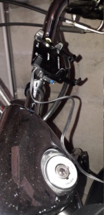

Bonjour je viens d’installer une double prise USB sur mon RK Classic de 2013 …. Je voudrais savoir si le fait qu’elle soit constamment branchée peut nuire à sa durée de vie ? Le fait est que j’y branche mon portable que très épisodiquement pour le recharger ou me servir de son GPS ….Ne vaudrait -il pas mieux passer par le commutateur d’accessoires ce qui permettrait de débrancher l’arrivée d’électricité qd je ne m’en sers pas? Merci de vos réponses !!!!!

finalement j'ai installé un support smartphone avec USB le tout branché sur la batterie car un fusible de prévu

Merci ! Mais il y a un interrupteur au niveau du support smartphone, ils ont tout prévusNey a écrit:Arthur12021970 a écrit:

Re: Prise USB sur RK
voici ce que j'ai installé comme support smartphone avec USB il y a un petit interrupteur sous le support , je l'ai allumé, si tu zoom sur la photo tu peux voir une loupiotte bleu qui te signale qu'il est en fonction.
J'en suis très satisfait, pourtant j'ai pris des petites routes bien dégueulasses :46:et bien ça ne bouge, et le smartphone en gps bluetooth associé avec petite oreillette
