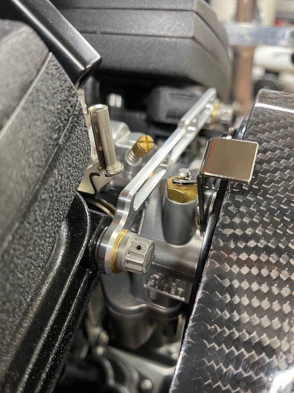

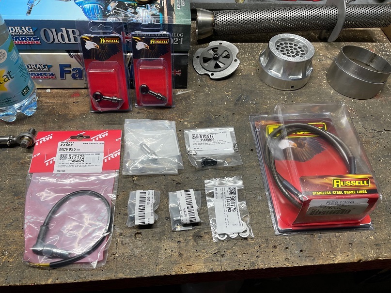

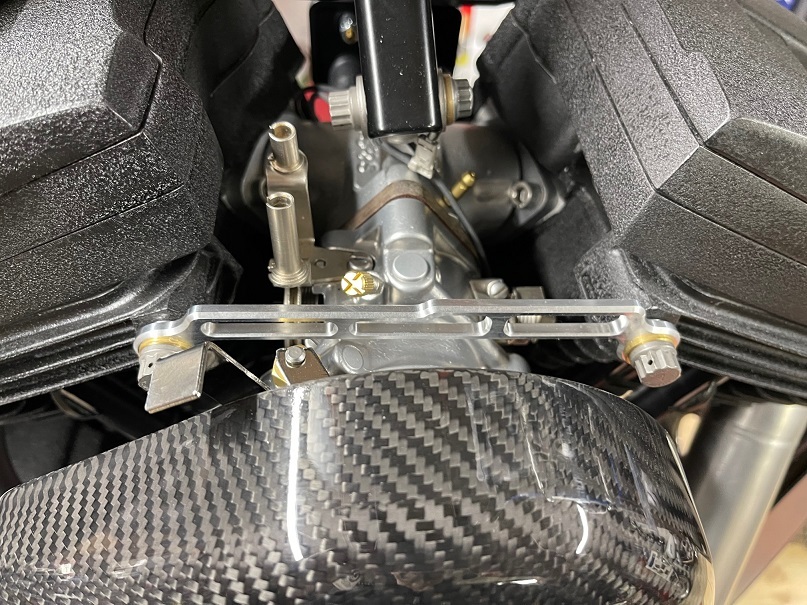

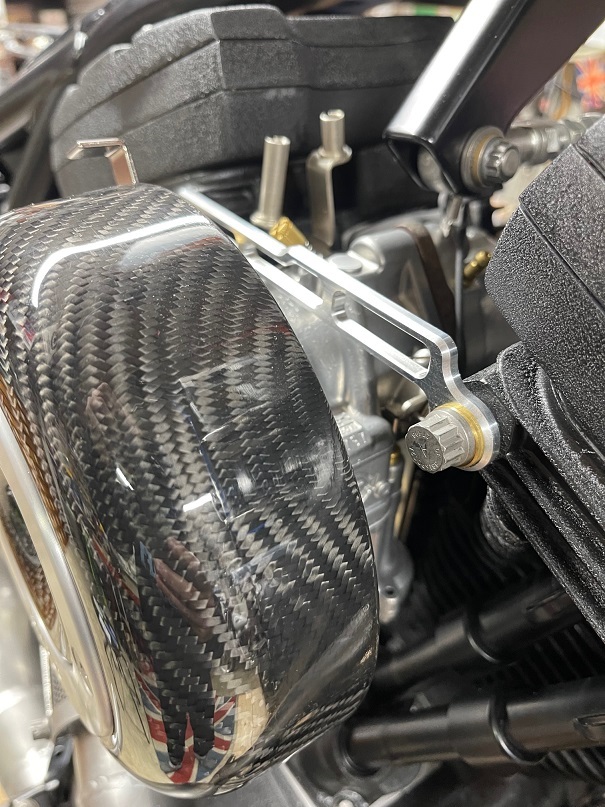

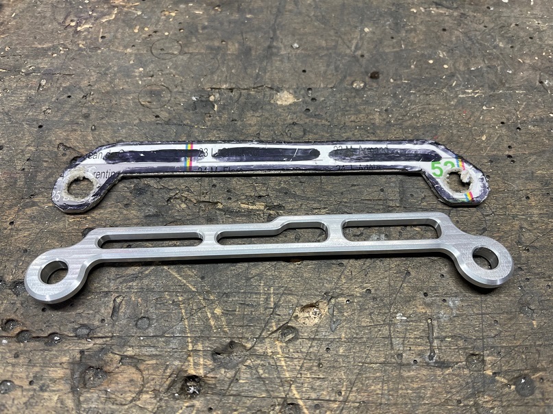

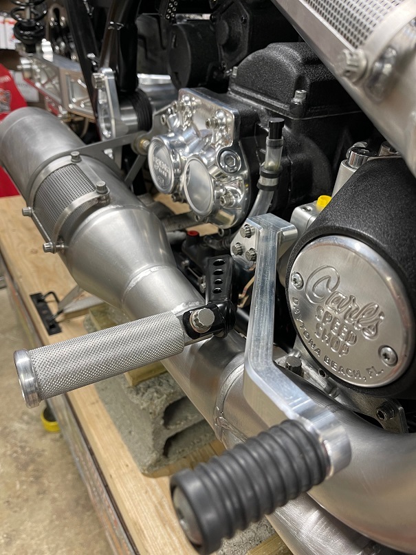

Petite finition, j'ai ajusté ma pédale de frein et usiné une pièce, car pour moi il manquai quelque chose au niveau des haut de culasses.
J'ai aussi reçu le nécessaire (durite, etc..) pour le frein arrière.
A suivre
A suivre

Que tout ceci est méticuleux
Je vois que tu as cogité et que tu prépares un silencieux à sortie variable un peu sur le principe des Supertrapp non ?
patakouet- Interested
Ville et C.P : CARROS 06510
Date d'inscription : 13/05/2021
Re: PROJET FXR
patakouet a écrit:Que tout ceci est méticuleux![]()
Merci, oui, comme mon silencieux est assez court, j'ai réalisé un system de volet que je vais souder a la sorti de la chicane.
Avec ce system, je vais pouvoir (enfin je l'espère) régler la sonorité.

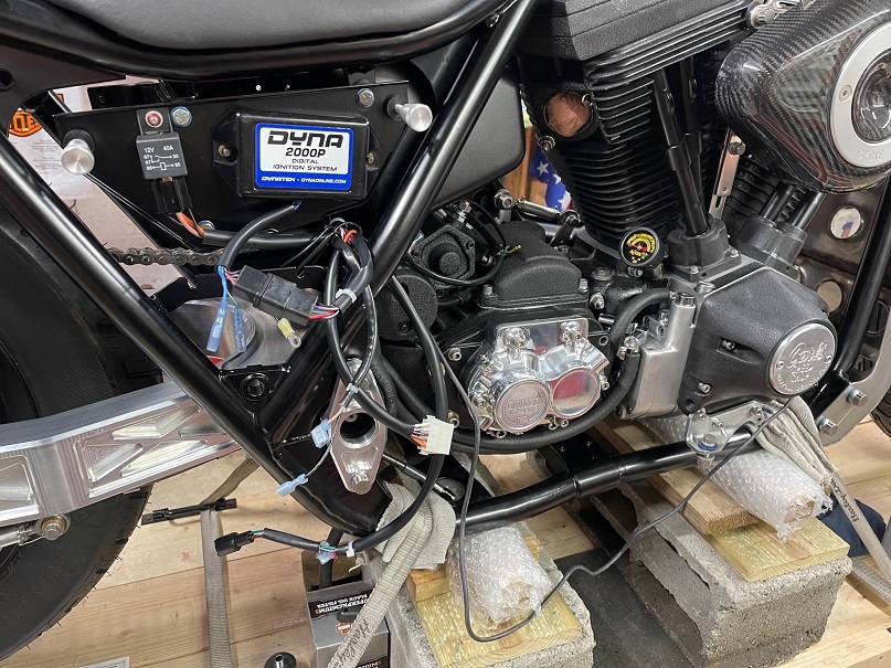

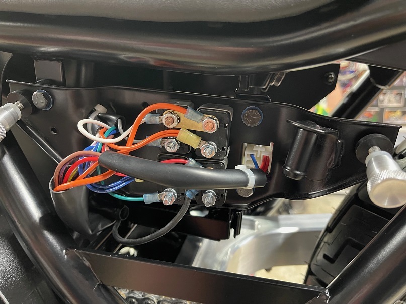

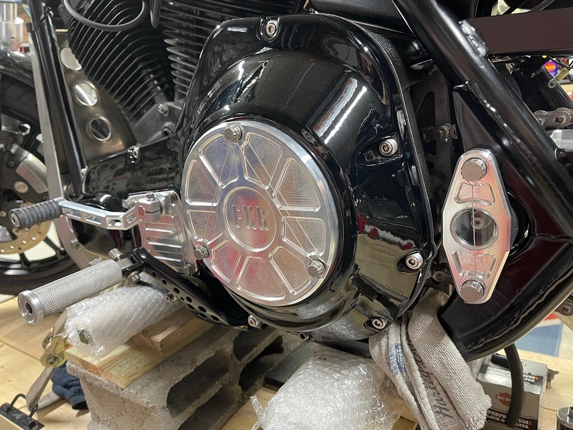

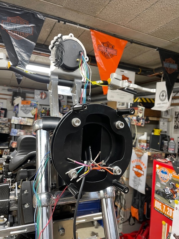

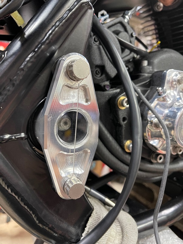

Circuit d'huile fini et début des travaux sur le circuit électrique.
J'ai aussi usiné les caches écrous du bras oscillant.
A suivre
A suivre

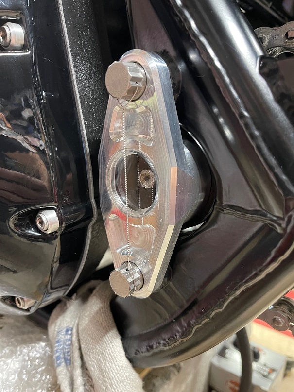

Bonjour a tous
@Domi, c'est voulu ta méthode de freinage des vis ?
je trouve que ça fait déco comme ça, moins "pro"
marcobordeaux- Qualified
Ville et C.P : Villenave d'Ornon 33140
Harley-Davidson : ROAD KING 2008
Date d'inscription : 29/02/2012
Re: PROJET FXR
marcobordeaux a écrit:Bonjour a tous
C'est uniquement pour éviter de perdre les vis, c'est méthode est utilisé en course.
Perso je ne trouve que cela donne un coté racing, mais la cela n'engage que moi....

Re salut Domidominique61 a écrit:marcobordeaux a écrit:Bonjour a tous
j'ai bien compris, mais vu la qualité du travail que tu fais, il me semble que la bête mérite un freinage des vis digne d'un pro
je te mets un lien au cas ou je t'aurai convaincu
https://www.google.com/url?sa=i&url=https%3A%2F%2Fwww.youtube.com%2Fwatch%3Fv%3DBRkSYZvnVwc&psig=AOvVaw36O-LWRP0hfQKXp_mKogLv&ust=1643103471035000&source=images&cd=vfe&ved=0CAsQjRxqFwoTCJDv2MiLyvUCFQAAAAAdAAAAABAD
et surtout fais comme tu le sens

C'est réglementaire en course sur certaines parties . Les bouchons d 'huile , par exemple . Le freinage aussi .dominique61 a écrit:marcobordeaux a écrit:Bonjour a tous
Dans le cas de dominique , c'est décoratif , bien sûr . Les fils ne sont pas positionnés de façon optimale . Pour que les vis ne bougent pas , il faut placer les fils de fer comme sur ce dessin
