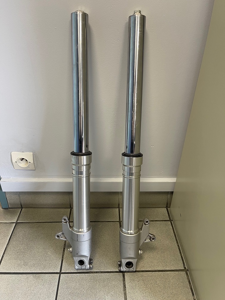

Message par dominique61 Ven 11 Fév 2022 - 14:09
J'avance doucement sur mon circuit électrique, en parallèle, je prépare la modification de la fourche...
Donc, je vais usiner une paire de tés de fourche en alu dans la mase, j'ai aussi acheter une fourche de CBR-R que je vais démonter pour passer les deux tubes en noir et je vais usiner les deux pieds de fourche pour effectuer le montage de deux étriers radiaux (brembo, idem a l'arrière).
Un peu de travail en perspective...
PROJET FXR - Page 2 7d6k
A suivre  PROJET FXR - Page 2 458939    PROJET FXR - Page 2 458939

Message par HerveRK Ven 11 Fév 2022 - 14:46
Mais je suis pas fou, au début de ton projet, tu t’en es déjà usiner des T de fourche  PROJET FXR - Page 2 255351
HerveRK
HerveRK
Ville et C.P : SARAN 45770
PROJET FXR - Page 2 Empty Re: PROJET FXR
Message par HerveRK Ven 11 Fév 2022 - 14:47
Pourquoi une fourche le CBR.R PROJET FXR - Page 2 85798  PROJET FXR - Page 2 90029
C’est une sportive, donc une fourche très courte, ça va pas faire trop plongeant ?

Message par dominique61 Ven 11 Fév 2022 - 15:16
HerveRK a écrit:Mais je suis pas fou, au début de ton projet, tu t’en es déjà usiner des T de fourche  PROJET FXR - Page 2 255351
Si tu es fou !!!  pour le moment j'ai une fourche et des tés d'origine.

Message par dominique61 Ven 11 Fév 2022 - 15:17
HerveRK a écrit:Pourquoi une fourche le CBR.R PROJET FXR - Page 2 85798  PROJET FXR - Page 2 90029
Ou alors tu mets une jante de 23 pour équilibrer la hauteur !!! PROJET FXR - Page 2 807915
Nous je vais reste en 19 pouces, j'ai bien le look de la fourche de CBR-R.. elle est très facile a démonter.

Message par louloupa Ven 11 Fév 2022 - 15:44
Vu la différence de poids , les ressorts vont être faiblards .

Message par slk Ven 11 Fév 2022 - 15:46
louloupa a écrit:Vu la différence de poids , les ressorts vont être faiblards .
Et s'il utilise une huile moins fluide?

Message par louloupa Ven 11 Fév 2022 - 15:48
Non , ça ne suffit pas .
Il faudra déjà précharger la fourche au maximum . Mais même , elle risque d' être trop souple .

Message par dominique61 Ven 11 Fév 2022 - 16:05
louloupa a écrit:Non , ça ne suffit pas .
Oui je sais, je regarde cela pour changer tout l'intérieur, mais a ce jour je n'ai pas encore eu le temps de regarder cela.
