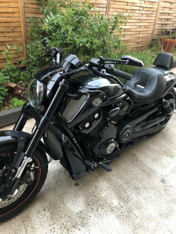

je voulais juste aire part de mon expérience de mon très cher regretté night rod sp 2012.
après 2 ans j'en ai encore la nostalgie, 10 ans de compagnie.
je l'ai amené a 70 000 avec une seule courroie!
un siège de soupape a lâchée, truc qui n'arrive jamais.( de nos jours)
moteur à changer ou réparation.. dans les 8000 roro l'un ou l'autre.
alors j ai décidé de mettre les mains dedans.
bijoux de mécanique, moteur simple qui se démonte comme un jouet.( enfin presque )
changement de piston, rectif de culasse, beaucoup beaucoup de joints
( reglage des culbu.. tres peu )
le plus dur a été de remettre le moteur dans le cadre .. au mm pres avec une inclinaison.
cout des reparations en pieces 1600 roro.
je n'ai pas compté les heures..
j'en ai profité pour changer la pompe a eau, le thermostat , je vous conseille de verifier a partir de 50 000.. les miens etaient au bout.. nettoyage des injecteurs ( nickel) changement des silent bloc bras oscillant. d'ailleurs pour sortir l'axe de celui ci j'ai du le meuler et l'amener sous presse pour le sortir.( une vrai galere ) il faudrait le bouger tous les ans pour ne pas qu'il grippe.
je pense que j'ai mis 3 mois a temps perdu pour le refaire.
et puis il arrive le jour ou le moteur est pret.
on a du mettre a deux mini 3 heures pour essayer de le rentrer... ca c'est un truc de fou.. et d'un coup il rentre dans le cadre .. tu as rien vu venir.. tu comprends pas.. bref,
encore 1heure pour brancher le minimum pour voir/ecouter si le moteur va demarrer..
la chose la plus incroyable c'est que ce moteur ouvert en deux et remi a sa place demarre comme si il n'avait rien eu...
c'est vraiment un sentiment exeptionnel que de redonner vie a un moteur.. non non je n'exagere pas.
j'ai du mettre un ou deux jours a tout remonter pour prendre la route.
cette bécane est vraiment exeptionnelle.. tant par sa gueule, sa puissance, sa constructivité.. .
vendu a ce jour... reféchissez bien avant de vendre le votre!!!
profitez en comme une douce dr...e.
bon ride!

et bien moi je dis : CHAPEAU MONSIEUR
il y a quelques heures de remontage de réglages bravo a toi
met une photo de la belle remonté

MAGNIFIQUE !!!!!
is black
night man- Full Member
Re: ancien vrodien
Il était magnifique ton monstre
Je comprends ta nostalgie

LJNSM :je comprends pour le muscle ou night... j'avais fait un compromis des deux!
d'ailleur pour info mon guidon etait coupé de 4 cm de chaque coté pour le rendre plus court.
pour le carter , en fait pour acceder au piston il faut travailler le moteur retourné, retirer le carter, l'interieur de la boite et tu accedes a l'arbre a came avec les balanciers ( on les voit sur la photo ), une fois retiré tu peux enfin tirer les pistons vers l'interieur de la boite pour les sortir. la conception de la boite du vrod est particuliere mais finalement tres simple ( le comble de la perfection)
