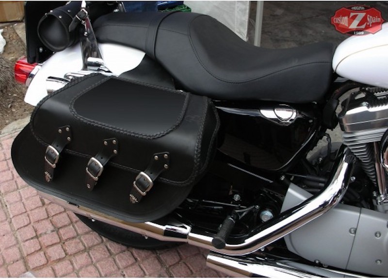

J'ai acheté ces sacoches en cuir.
Chauffe des sacoches trop près de l'échappement ? Sacoch11
Bien sûr elles sont pas loin de d'échappement.
Alors dessous ils mettent une plaque en alu blanc avec 4 rivets.
Pourquoi ils en ont pas mis sur toute la longueur ? mystère ? ils disent que c'est comme ça.
Avez vous déjà vu ces plaques  ?  et des problèmes avec la chauffe du cuir ?
Maintenant j'ai peur que ça crame Chauffe des sacoches trop près de l'échappement ? 660256  c'est vrai que l'échappement n'est pas loin.

Ah ben tien, j'avais la même plaque sur mon héritage... Jamais eu de problème.
Et si je me souviens bien elle ne faisait pas toute la longueur; la ventilation/refroidissement se fait sans doute mieux sur les bords

Sinon une solution puisque les plaques sont rivetées , tu les enlève et tu mets un isolant pour plombier quand ils font de la soudure le long d'un mur . c'est une feuille d'alu avec un isolant et tu la place entre la sacoche et la plaque et tu rerivète la tout Chauffe des sacoches trop près de l'échappement ? 919984

Fini les soucis avec une plaque alu du gros malin découpée aux bonnes dimension +  4 rivets

Perso sur mon ancien Sportster j'avais des écarteurs de sacoches.
L'avantage pour des sacoches cavalières c'est que l'on peut ajuster un peu mieux. Et, même mettre un p'tit système qui accroche la sacoche sur le support.
Je n'ai jamais eu de problème avec un espace de 2 à 3 cm entre le fond de sacoche et le pot. Bien sûr si tu charges lourd et que cela touche c'est une autre histoire.

Je vais riveter une tôle sur le dessous, par précaution, à 440€ je ne prend pas de risque  Chauffe des sacoches trop près de l'échappement ? 90029

J'ai ma petite sacoche côté droit qui est à 3cm de mon échappement et aucun problème de chauffe sur le cuir que je contrôle régulièrement quand même.
