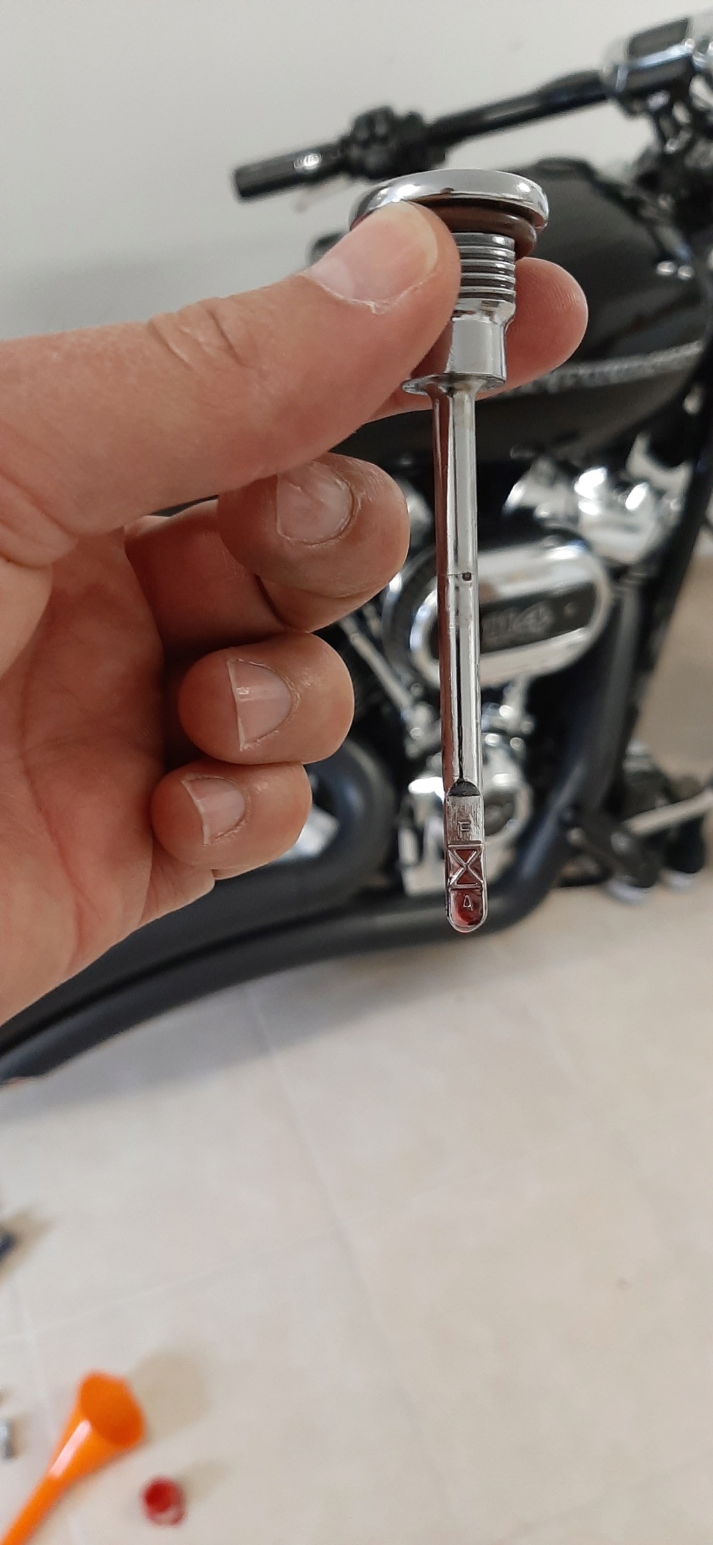

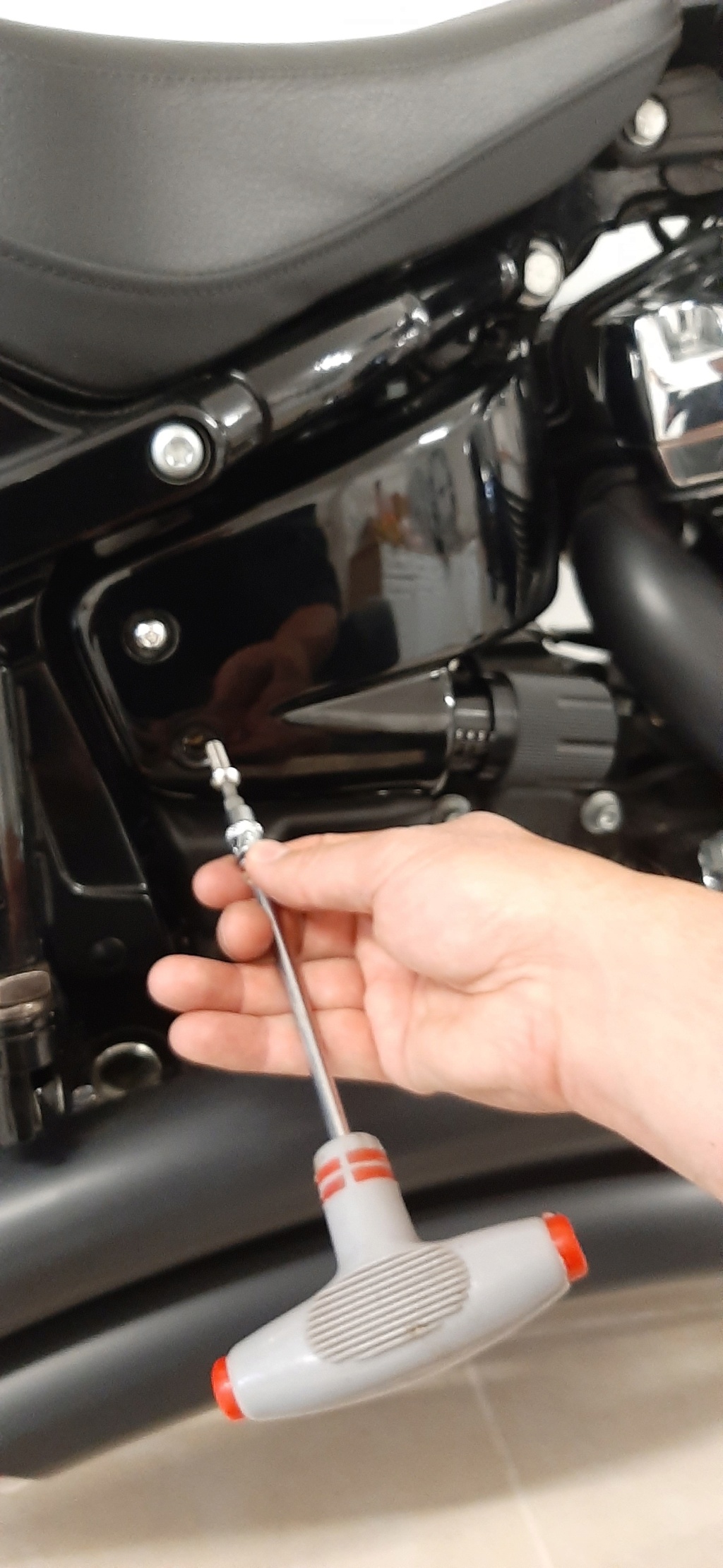

Il faut retirer le cache latéral droit pour atteindre la jauge de boîte et une douille de 16mm pour la vis de vidange située sous le carter

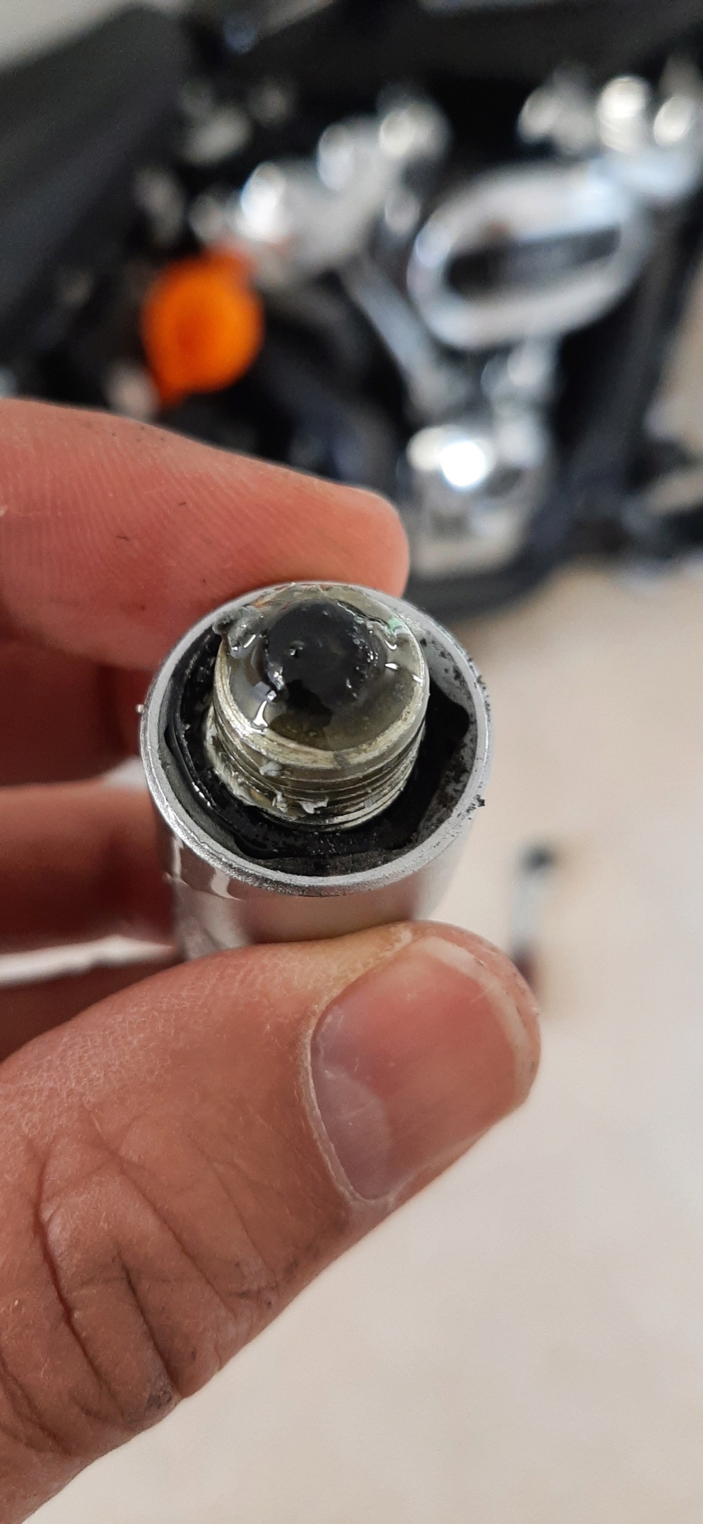

Coup de gueule contre HarleyDavidson Roquebrune-sur-Argens  . La vis était serrée à mort  joint détérioré au montage , et coupé en deux ,  bref du travail de pro Tuto vidange boîte softail M8 Breakout 114 660256
Prévoyez un joint torique neuf

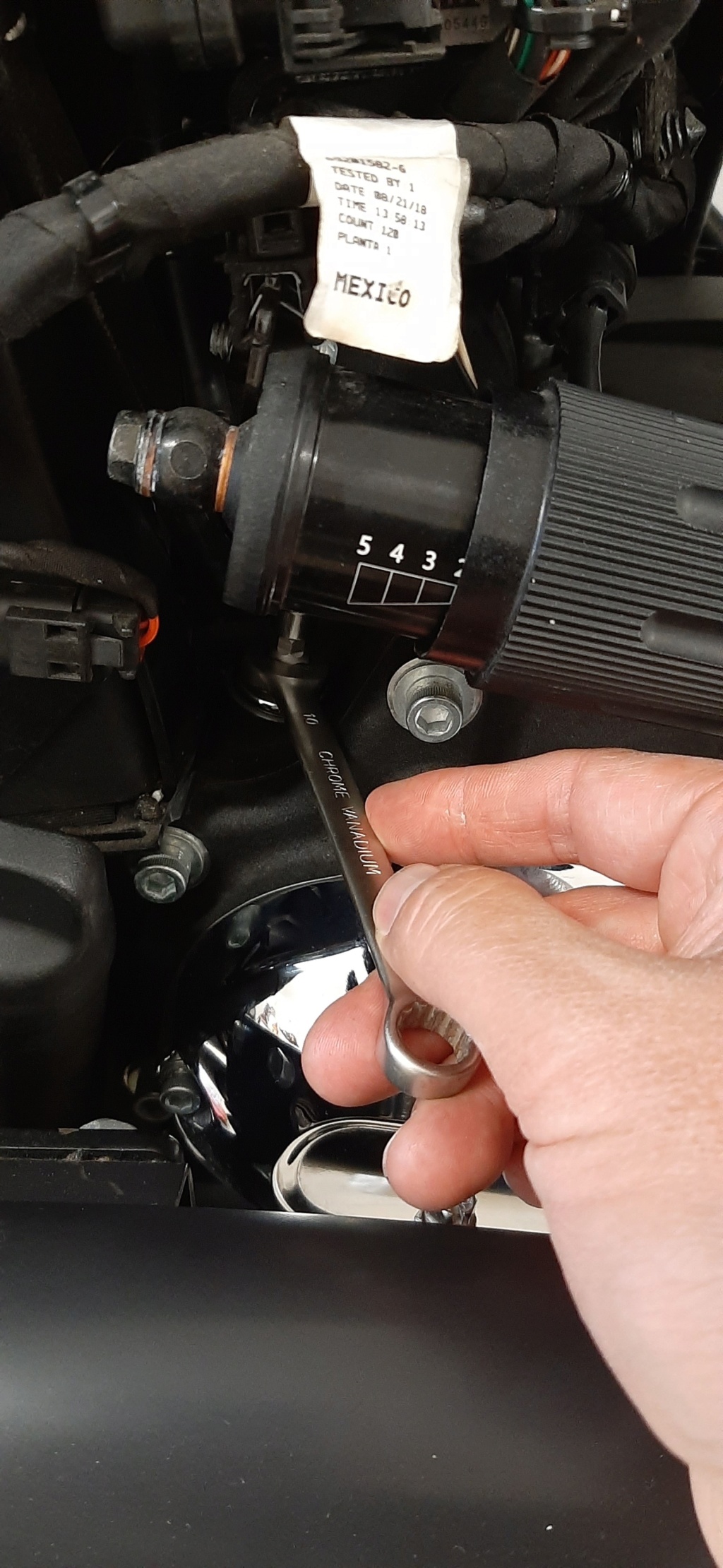

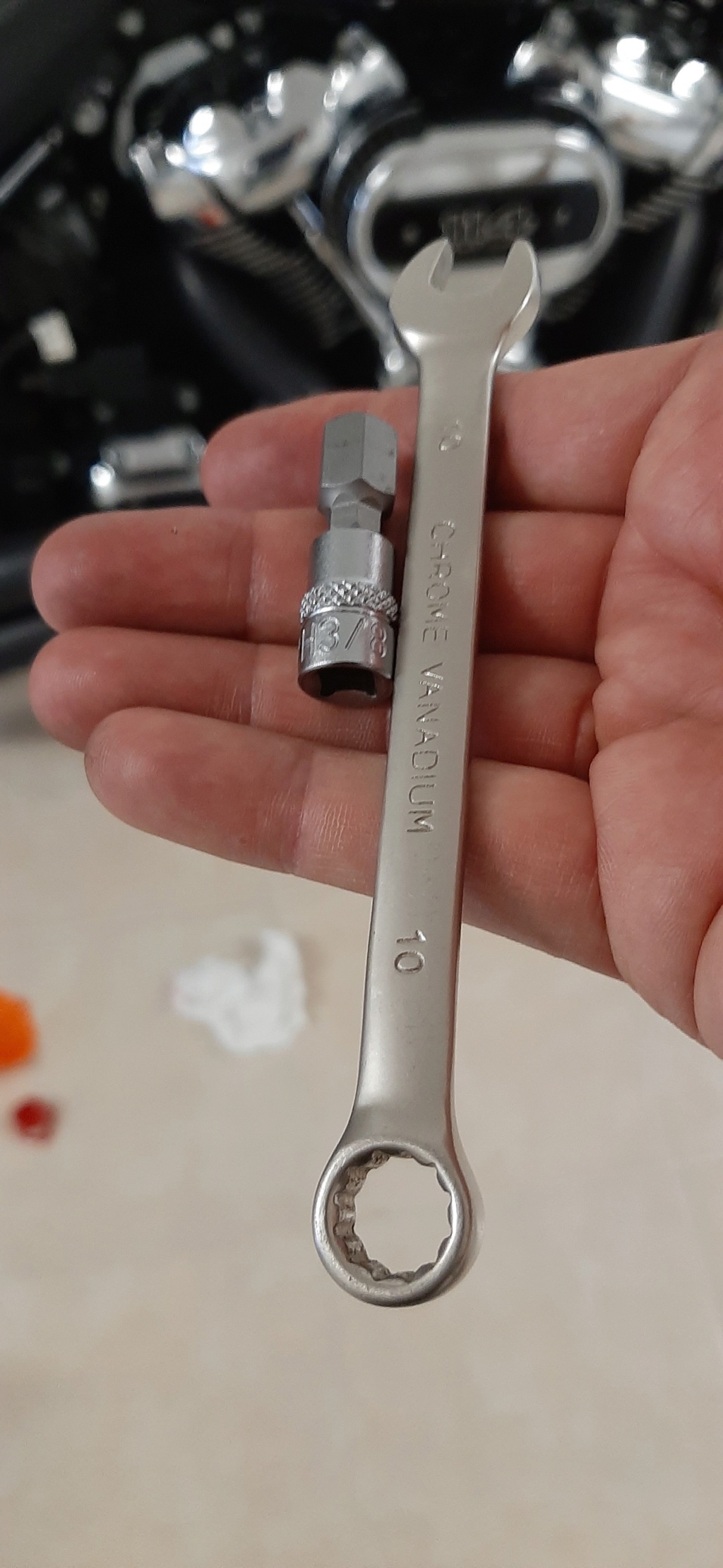

Voici les outils utilisés pour la jauge. douille BTR de 3/8
Astuce , La clé plate permet de ne pas démonter la bonbonne de réglage de l’amortisseur

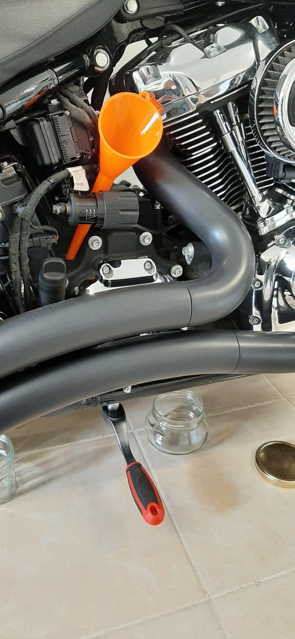

Prendre un entonnoir à bec long afin de verser l’huile .

tu aurais peut être du mettre de la 75w140, c'est mieux pour la boite...
en tout cas tu as trouvé l'entonnoir adhoc...
