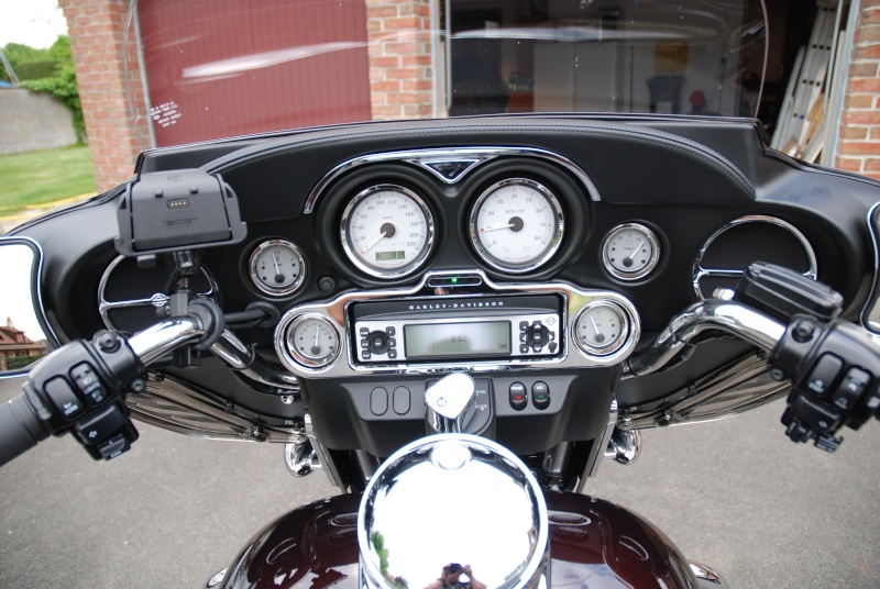

j'envisage une peinture du "inner fairing" pour cette hiver, pour le démontage il y a tout ce qu il faut sur le forum par contre j'ai un enjoliveur chromé autour de la radio ...... et là je me demande comment enlever cet accessoire sans le détruire et comment le recoller ensuite ?
[img]Dépose du "nez de cochon" ou fairing ... - Page 2 Sc_00510[/img]
merci pour vos avis Dépose du "nez de cochon" ou fairing ... - Page 2 1619300833

Pied de biche peut etreDépose du "nez de cochon" ou fairing ... - Page 2 807915 Dépose du "nez de cochon" ou fairing ... - Page 2 807915 Dépose du "nez de cochon" ou fairing ... - Page 2 356621
Sinon avec un diluant pour colle dans une seringue ou en chauffant avec un sèche-cheveux

Le pied de biche j y avais pensé Dépose du "nez de cochon" ou fairing ... - Page 2 255351 mais n oublions pas que je dois repeindre le support Dépose du "nez de cochon" ou fairing ... - Page 2 90029

Ca doit être fixé à l'adhésif double-face donc décapeur thermique AVEC précaution tu chauffes bien le chrome et quand il est chaud tu passes derrière une cale métallique fine comme celle utilisée en carrosserie pour les mastics, tu fais levier gentiment pour voir si ça vient. Et normalement ça doit venir.
