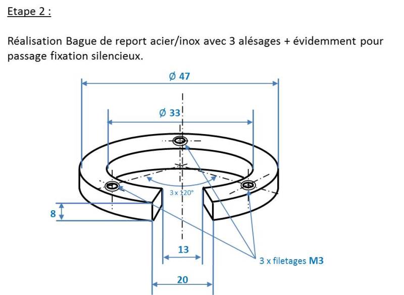

Après avoir lu toute la file sur les différentes modifications proposées / évoquées par chacun j’ai décidé de me lancer à mon tour et de mettre en ligne ce tuto.
J’ai un Softail Slim 2013 équipé de Vance shortshots staggered avec une ligne et un son que j’adore mais mon avis n’était pas partagé… notamment par mes voisins…
Avant toute chose je tiens à remercier les 2 membres de cette file qui m’ont donnés les idées de base pour la réalisation à savoir PITROC et IZOUT.
Je précise qu’avant d’en arriver là je suis passé par la case Quiet Baffles standard et QB avec SmartPartz. Les Quiet Baffles sont top pour le son mais on ne gagne pas assez de dB (-3dB) et les Smartpartz c’est comme pour tout le monde : on les monte, on les écoute… et on les enlève…
J’ai donc « copié » les bases de Pitroc mais avec l’idée d’Izout d’avoir quelque chose d’amovible et de modifiable, et j’ai donc augmenté légèrement la taille de la collerette ajoutée en bout de QB par Pitroc pour pouvoir y loger des vis de maintien pour des chicanes additionnelles amovibles.
Voici donc les plans des modifs (merci encore à Pitroc à qui j’ai aussi emprunté ses photos) que j’ai faites réaliser par un « collègue » (coût = 1 pack de 6).
Le diamètre intérieur est de 35mm au lieu de 33 car je voulais garder de l’épaisseur de part et d’autre des 3 trous pour les vis M3 qui maintiennent la chicane amovible.
But de cette chicane amovible = baisser le niveau sonore pour les contrôles MIB par restriction du flux mais sans trop le perturber et éviter surtout le son métallique des Smartpartz (peut-être du d’ailleurs à la lame soudée à l’intérieur du tube le plus petit).
Pour la grille de la chicane amovible, le tôle vient de chez Ler…M…in en 1mm d’épais, voici la ref sur la photo (moins de 10 Euros en gros), pliée enroulée sur un manche à balai.
Pour les soudures, appel à un autre « collègue » (coût = 1 autre pack…). Sur ce point, faire attention à faire les points de soudure par l’extérieur du QB pour que la collerette reste lisse sur la face d’appui de la chicane amovible.
Dans la pratique on perce 3 petit trous sur le pourtour de la chicane dans lesquels on met 3 goupilles (ça assure le centrage et la perpendicularité) et après il faut faire les points de soudure sur ces trous avec goupilles, puis meulage pour conserver le même diamètre de QB qu’à l’initial. Désolé là j’ai merdé car j’ai pas fait de photo sur cette phase là… mais je peux le « dessiner » si mon explication est pas claire.
Pour la laine de roche, j’ai remplacé celle d’origine par la version Daffy plus dense. On l’enroule et on la maintient en place avec 3 tours de scotch. Ca va sentir un peu au redémarrage mais ça dure pas longtemps et c’est surtout plus facile pour la mise en place.
Arrive la mise en place : pour des QB standards il n’est pas nécessaire de revoir la carto, mais dans ce cas avec QB modifiés + chicanes des petits ajustements sont à faire. D’ailleurs pour ceux qui garderaient des QB avec des Smartpartz il faut aussi peaufiner sa carto pour être au top...
Pour la mise en place des chicanes modifiées et pour réajuster ma cartographie de stage 1 je suis donc repassé chez mon cons. Après démontage des anciennes et montage des QB modifiés direction « petite promenade » d’ajustement pour peaufiner les réglages. On s’y est repris à 2 fois mais le tout était « au poil » au bout de 2 heures. C’est le poste le plus cher pour moi (100 EUR environ), mais les plus débrouillards sauront faire les ajustements avec des sites spécialisés déjà cités sur le forum par exemple…

Les embêtements pour la partie amovible (on ne rigole pas SVP)
Je me disais bien qu’avec la chauffe il y avait un risque de dilatation important et de ne pas pouvoir démonté par la suite… J’ai donc mis du WD40 au montage et au premier démontage/remontage après 100 bornes.
Pas de souci à ce moment là, mais ce week-end après 600km et bien c’est bloqué de bloqué… il est passé où ce fichu WD40… impossible de dévisser avec la clef boudoudiou d’bon de d’là de m…
Bon pas grave je vais percé et refaire des trous en M4 mais donc lors de votre montage n’oubliez pas de mettre sur le filetage de la graisse/pate haute température sinon galère en perspective… d’ailleurs si quelqu’un a une idée pour le maintien plutôt que des vis n’hésitez pas à partager votre expérience.
Conclusion
Le mieux de mon point de vue : en dessous de 1500 tr/min ça donne un son Vance bien feutré qui souffle un poil mais qui permet de rester discret en ville.
Le moins bien : La moto faisant moins de bruit au ralenti on entend les bruits liés à l’injection, alors que sur mon ancienne prépa à carbu (MikuniHSR42) j’étais habitué au mélodieux Glouglou... Ah c’était bon…
J’ai hésité à mettre un coup de barbouille noire haute température mais bon dès 300 bornes passées les chicanes amovibles tournent vers le bleu rosé… c’est pas mal non plus…
Voili voilou, j’ai rien oublié je pense et j’ai fait dans le « détaillé » comme tuto parce que franchement je suis assez content du résultat (même si j’ai eu le souci des vis bloquées) et je me suis dis que ça serait dommage de pas en faire profiter les autres.

Juste une remarque a un moment tu dis diamètre de 35 au lieu de 33 pour garder de l'épaisseur c'est pas un typo a la place de 32 ?

@Wide Ranger : effectivement il y a faute de frappe, il faut inverser et lire diamètre 33 au lieu de 35 (on voit le 33 sur l'étape 2).
