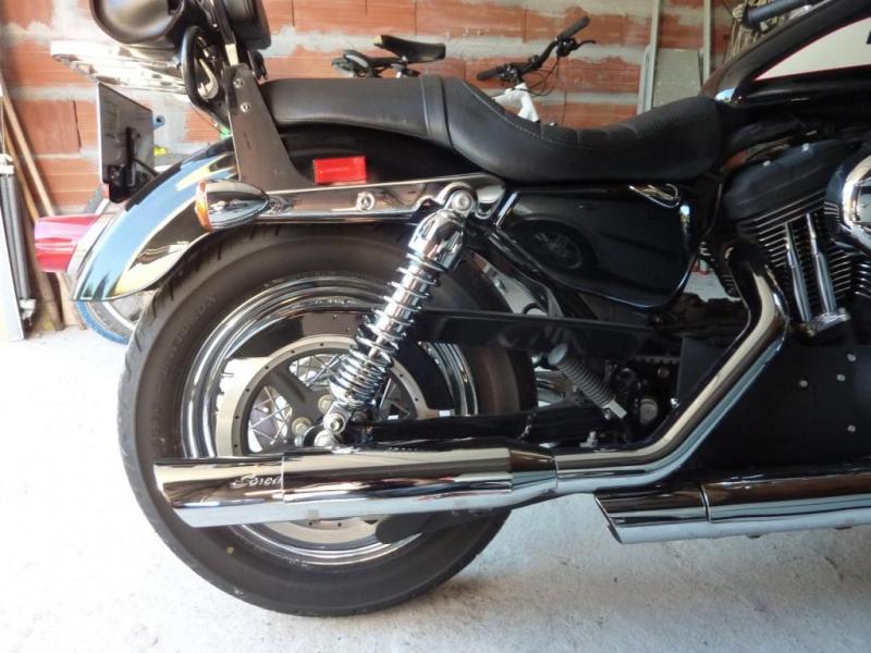

Ce soir, montage des amortisseurs progressive série 430 13'' Heavy Duty:
Moto sur cric pour décoller légèrement l'arrière, aucun problème pour faire l'échange standard. Voici le résultat:

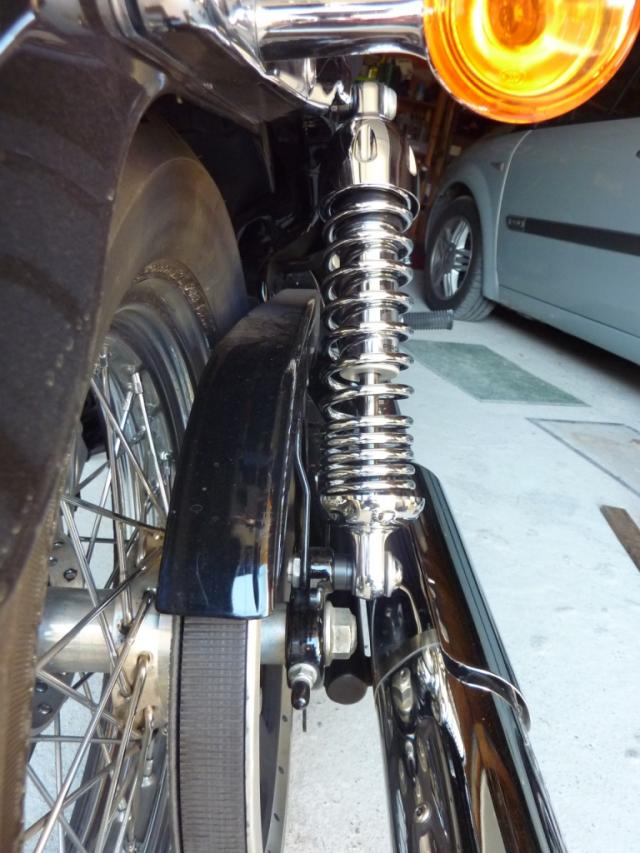

Le chrome à l'aire de qualité, on verra la tenue dans le temps

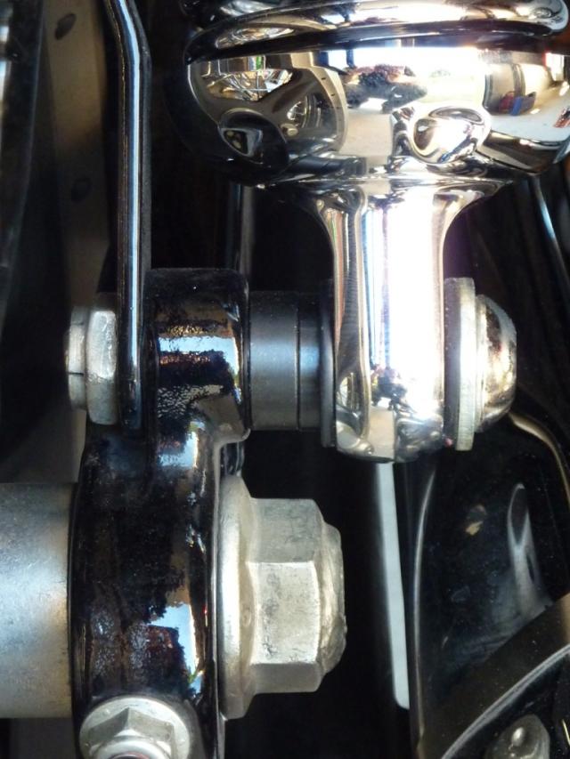

Détail de l'assemblage inférieur, une entretoise (fournie) est necéssaire pour que l'amorto ne touche pas le cache courroie

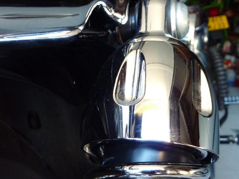

Détail de l'assemblage supérieur, idem
Vue d'ensemble
La notice de montage n'est pas très claire. Je ne vois pas comment laissier 0,02'' de jeu tout en serrant correctement les boulons. J'ai donc serré commes sur les anciens amortos, c'ést à dire à bloc.

Les caches boulons supérieurs et inférieurs ne peuvent pas se remonter car les points de fixation des nouveaux amortos sont plus larges. Un petit usinage (1mm de chaque coté) va être nécessaire, dommage.
Sinon, tout petit run d'essai. Déjà à l'arrêt rien qu'en s'asseyant, on sent la différence au niveau amortissement. Sur route, l'amélioration est sensible. Le réglage par défaut est avec précontrainte au mini et déjà c'est pas mal du tout en solo. Me reste à faire un essai en duo car c'est pour ça que je les ai achetés.
