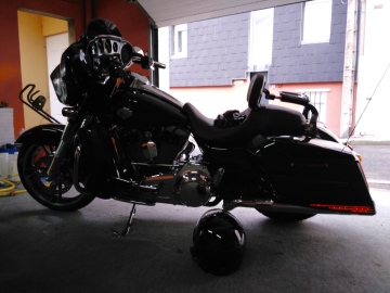

Bonsoir à tous,
Je viens de passer le pas : j'ai commandé un dosseret conducteur HD cet après-midi chez mon cons.
Il me demandait 1 heure de MO à 82 €, j'ai fait le choix de tenter de le monter tout seul ;)
Bonne route à tous :)

Re: dosseret conducteur
Bonsoir à tous,
Je viens de monter le mien, en prenant mon temps pour ne pas faire de conneries : une heure montre en mains.
Une heure à laquelle il faut soustraire :
* 5 minutes à défaire dosseret passager et porte-paquets (attache rapide mais mauvais couple de serrage qui rendait impossible le démontage).
* 5 minutes d'essai.
* 5 minutes pour retrouver le manuel afin de savoir comment remettre l'horloge à l'heure.
* Et surtout 15 minutes à essayer de remonter cette m****e de petit ressort qui se trouve dans le dossier (pas celui du bas du système d'attache). Comme je trouvais que le dossier branlait un peu le mammouth, j'ai regardé le mécanisme à l'intérieur et je me suis demandé si le ressort de rappel passait bien au bon endroit... enfin regarder, regarder avec mes gros doigts... bilan, il a sauté de son emplacement et je ne savais pas où l'accrocher ensuite sur la partie basse :-( J'ai du faire différents essais mais ce n'est pas facilement accessible sous le simili cuir...
Avant d'opérer j'ai regardé cette vidéo :
Baxx

Sans avoir vu la vidéo , j'ai fais comme le mec , mais j'ai mis deux bonnes heure pour le faire tranquillement . Faut dire que le mien est un peu plus compliqué , comme il est rabattable et inclinable , j'avais le câble à faire passer et la gâchette à installer .
