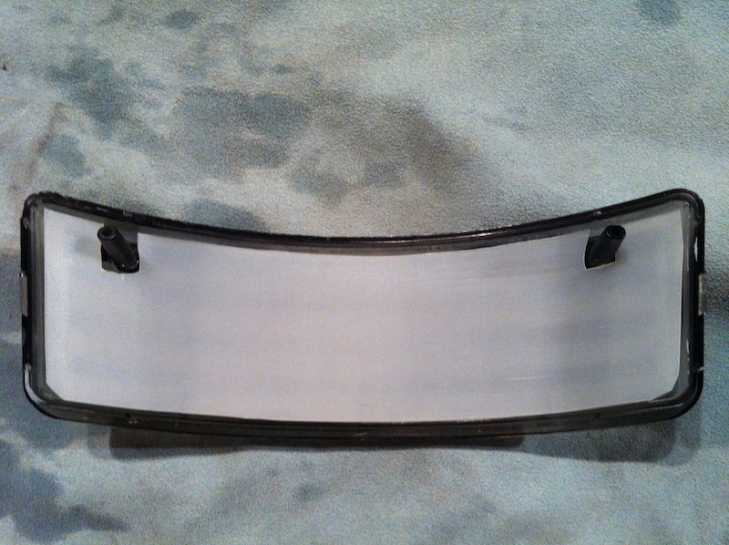

Pour répondre à ta question, je reprends une partie à FLHR73, à qui je dois en partie la transfo. (merci l'amis pour tes astuces) que tu vas retrouver ICI dans son entièreté .
Donc les filtres servent à diffuser la lumière et voir moins les leds.
"L'inconvénient majeur étant la visibilité des leds à travers le cabochon du tri-bar, je me lance dans la fabrication d'un filtre diffuseur.
Mais ou trouver cela sans que ça coûte une blinde. Un petit tour à Castoche ne donne rien.
En rentrant ma voiture au garage, EUREKA, je tombe sur un bidon de lave-glave à moitié vide, j'en profite pour faire le plein de la voiture.
Le suite en image:
P.S.
Faire la découpe avec minutie de manière à ce que le filtre repose légèrement sur le boitier du feu, mais pas dans le joint creux qui sert à l'emboîtage du cabochon.
Si vous voulez un effet néon, mettez deux filtres l'un sur l'autre.
A vos ciseaux, prêt, partez.......
Le suite en image:
P.S.
