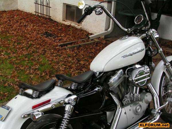

ca ferait à peu pres ca ?
Amortisseur -ressort de selle Sports10

Message par cordodav Lun 28 Juil 2008 - 11:09
C'est vraiment pas évident de savoir si ça pourrait rendre bien ...
s'en pensez quoi vous ?

cordodav a écrit:C'est vraiment pas évident de savoir si ça pourrait rendre bien ...
Pour ma part, pas terrible, (mais bravo pour le montage...), selle un peu trop petite, Amortisseur -ressort de selle 977583 mais ce n'est qu'un montage!!!

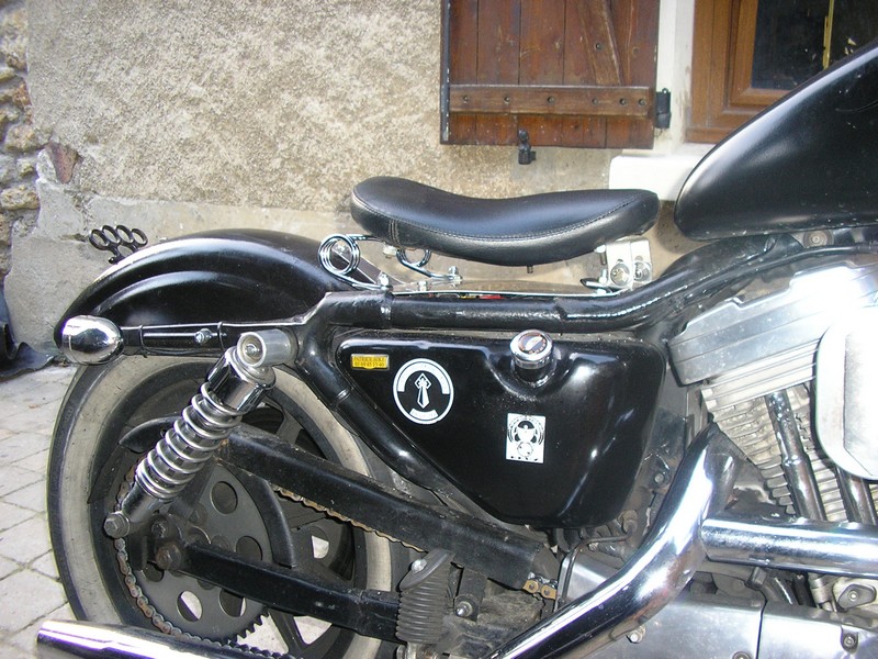

salut, sur mon ex-sport de 2004 j'avais placé une petite selle solo le pera avec 2 ressorts 2" (120 euros au total) directement sur le cadre en découpant à la meuleuse 2 encoches sur la patte du cadre qui maintient l'arrière du réservoir et percé directement sur le cadre pour les ressorts. C'était nickel, - cher et + beau que les kits à pas de prix...

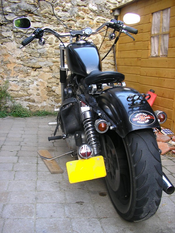

Message par le corbeau masqué Lun 25 Aoû 2008 - 9:52
Amortisseur -ressort de selle Dsc01311
je vais y mettre une photo en plus des mots...

Message par gillesb Lun 25 Aoû 2008 - 12:24
Merci, c'est tout à fait ça, sauf que sur le nightster, un gros paquet de fils, cables, alarmes, se cache sous la selle d'origine, et deborde un peu sur le garde boue.... Il faudrait trouver un cache..... Mais ou ??????

Message par le corbeau masqué Lun 25 Aoû 2008 - 14:05
...tu essayes de déplacer tout ce que tu peux derrières le cache latéral gauche, il doit bien rester un peu de place derrière la batterie ou le bac à huile, tu seras peut-être obligé de rallonger quelques fils électriques...après, tu te fabriques avec une plaque en métal (chez leroy malin,...) un cache sous la selle...allez au boulot, ça aura de la gueule...pour ceux qui aiment ! Amortisseur -ressort de selle 967562
