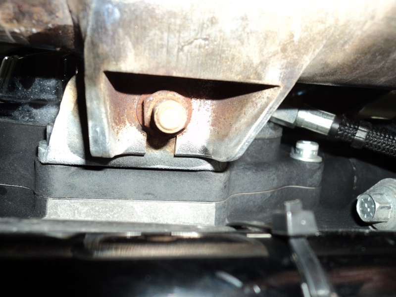

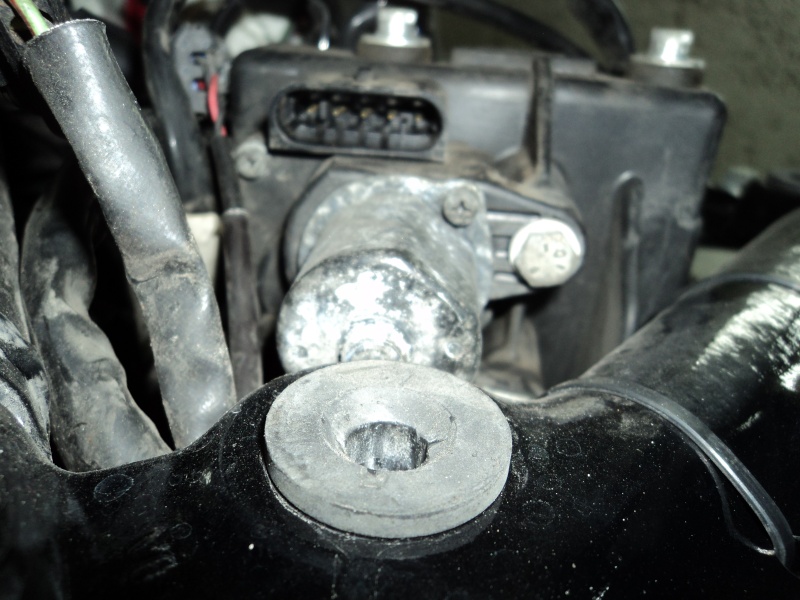

démontage du collecteur
déconnecté les sondes O2
Collecteur sans catalyse. - Page 6 Dsc01010
Collecteur sans catalyse. - Page 6 Dsc01011
démonté les sacoches, les silencieux, les pare chaleurs chromés ect..
sortir la servo commande de la vanne d'échappement
( les deux vis font 3cm le long patience) Collecteur sans catalyse. - Page 6 710900 Collecteur sans catalyse. - Page 6 710900 Collecteur sans catalyse. - Page 6 710900 Collecteur sans catalyse. - Page 6 710900 Collecteur sans catalyse. - Page 6 710900 Collecteur sans catalyse. - Page 6 710900 Collecteur sans catalyse. - Page 6 710900 Collecteur sans catalyse. - Page 6 710900 Collecteur sans catalyse. - Page 6 710900
Collecteur sans catalyse. - Page 6 Dsc01012
déconnecté le câble du coté du collecteur et sortir le moteur
Collecteur sans catalyse. - Page 6 Dsc01013
Collecteur sans catalyse. - Page 6 Dsc01014
démontage de la partie échappement qui passe sous la moto
Collecteur sans catalyse. - Page 6 Dsc01015
desserrer la platine gauche pour laisser de la place au collecteur
Collecteur sans catalyse. - Page 6 Dsc01016
dévisser les 4 écrous qui tiennent le collecteur sur les cylindres
Collecteur sans catalyse. - Page 6 Dsc01017
démonter la vis de maintient
Collecteur sans catalyse. - Page 6 Dsc01018

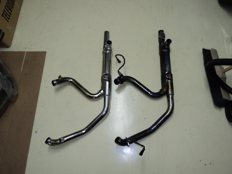

voici les deux collecteurs un avec catalyseur un sans. Je vous laisse deviner le quel (celui sans cata n'a pas de vanne d'échappement)
Collecteur sans catalyse. - Page 6 Dsc01019
équipé le nouveau collecteur des sondes O2 des bagues de serrages ect....
attention pas de graisse sur les sondes ça les tue, mettre la graisse haute température sur le filetage seulement
remonter le tout et GAAAAAZZZZZZZZZZZZZZ!!!!!!!!!!!!!!
