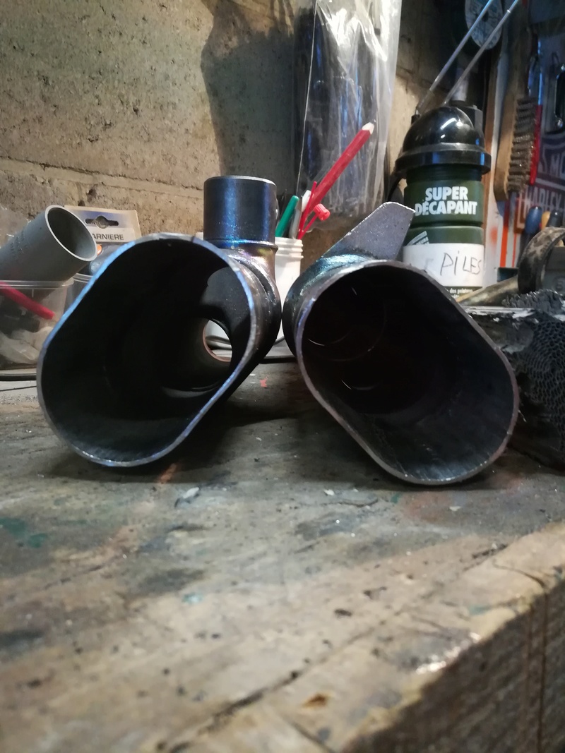

louloupa a écrit:Pourquoi as tu mis une tôle de séparation ?
Pour canaliser les flux de gaz, éviter les perturbations des sondes lambda av et ar.
Un espace à l'ar permet de faire office de tube de compensation entre les 2 cylindres sans altérer les résultats des sondes.

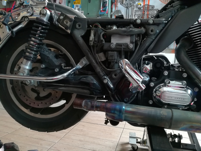

j ai retrouve les photos de mon collecteur
Collecteur sans catalyse. - Page 18 30264610
Collecteur sans catalyse. - Page 18 30571710

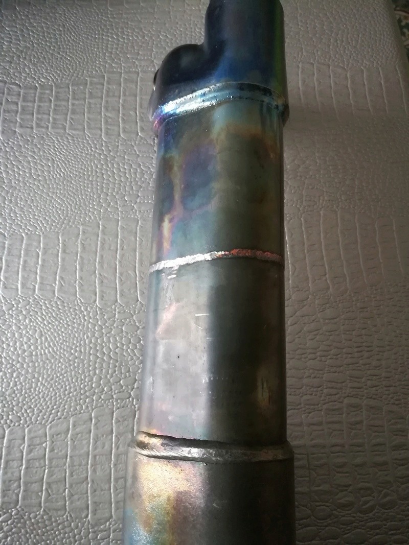

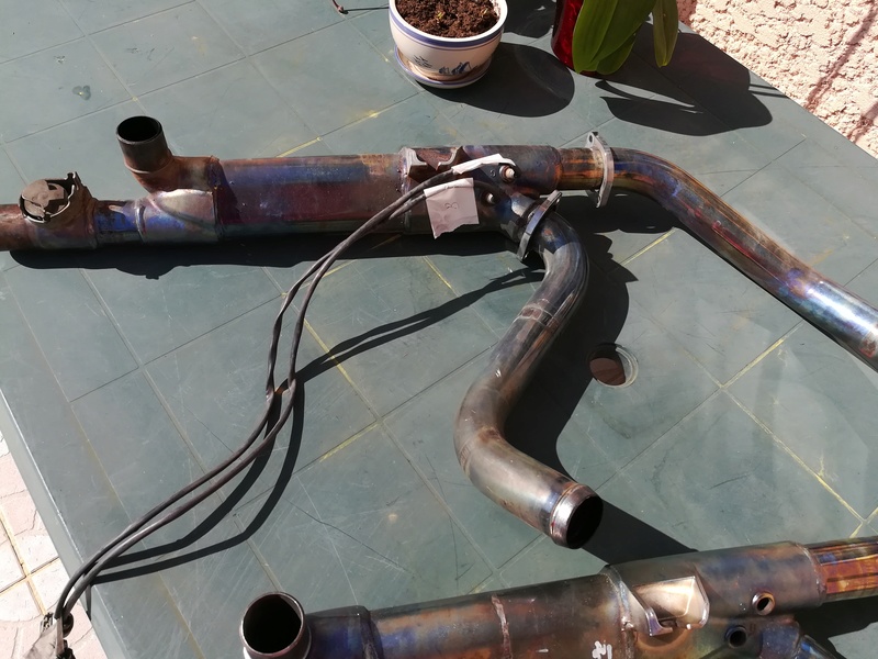

Message par francois5971 Mar 24 Avr 2018 - 9:31
sur mon street glide 2012 stage 1 monté en V&H
couper votre sélecteur en deux
a l'aide d'un foret percer le nid d'abeille
une fois retirer j'ai nettoyé des résidus restant a l'aide d'une fraise pour metal
ressouder l,ensemble au tig
changer les joints d'entrée collecteur (22euros chez harley contre 4.50 sur autre site de pièces custom)
replacer les sondes
le changement est flagrant un peu plus de couple une bonne reprise et un beau petit bruit bien sourd
bref que du bonheur Collecteur sans catalyse. - Page 18 Img_2010

Message par francois5971 Jeu 26 Avr 2018 - 8:40
oui pas mal mais j'ai eue le plaisir de fare la modif sur ma brele
avec la visite de mes freres autour d'une mousse  Collecteur sans catalyse. - Page 18 37298 Collecteur sans catalyse. - Page 18 3571261942
