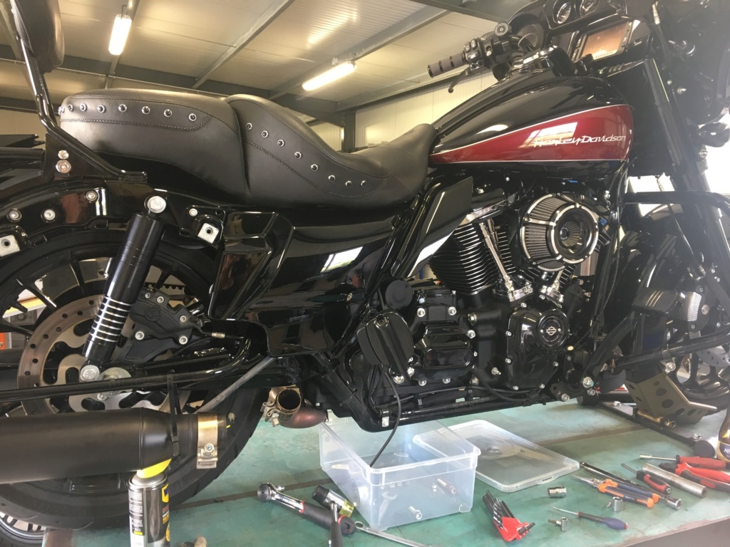

Message par Mister Frog le Ven 06 Juil 2018, 09:55
Quand on a la chance d'avoir "Un Grizzli" pas loin de la maison et surtout The_grizzli , on peut dire que l'on est vraiment chanceux ! Collecteur sans catalyse. - Page 24 831254
Hier soir, on s'est fait avec Daniel un petit moment de méca sur mon Street Glide pour remplacer le collecteur catalysé par son petit frère non catalysé.
Que du bonheur dans le garage de Daniel, que certains Pro envieraient sans aucun  doute !
2h30 plus tard, la "full black" respirait beaucoup mieux sans parler de la mélodie qui a pris pas mal de watts dans les basses...
"...Vraiment, un super, super bruit..."  qu'il a dit le Monsieur  Collecteur sans catalyse. - Page 24 709301(petite vidéo à suivre car vers 22 heures hier soir, les voisins n'auraient pas trop aimé que je fasse chanter la belle.. Collecteur sans catalyse. - Page 24 800810
Dans le prochain épisode, ya une carto au petits oignons qui se prépare Collecteur sans catalyse. - Page 24 977583
Un grand merci à Daniel pour son professionnalisme et sa disponibilité  Collecteur sans catalyse. - Page 24 3721376895
Le forum permet pleins de trucs mais aussi de rencontrer des supers mecs dans la vraie vie et c'est pour moi une de ses utilités premières  Collecteur sans catalyse. - Page 24 831254
