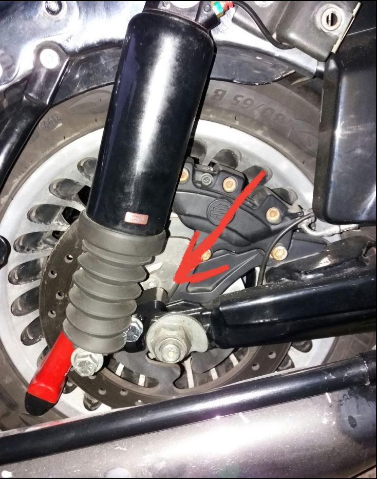

moi sur mon électra j'ai mis un kit arrière de rabaissement -3,5 cm
pas de changement de tenue de route

électrastreet59 a écrit:moi sur mon électra j'ai mis un kit arrière de rabaissement -3,5 cm
on a l'impression que le soufflet de l'amortisseur force sur le boulon du kit de rabaissement
as tu vu des traces d'usures à l'usage ?

non il pose dessus pas encore assez roulé pour voir de l'usure !!

salut à tous moi aussi j'ai installé çe kit et mon bras oscillant c'est fendu ce qui est logique car CAC recule là-bas fixation de l'amortisseur sur une partie faible du bras car c'est la partie qui sert de reglage de tension de courroie donc à proscrire complètement mieux vaut mettre des amortisseurs plus court certe plus cher mais pensez au conséquences si ca casse en roulant et que la moto est expertisée c'est beaucoup de problèmes pour 3 cm non ?

Bah écoute depuis que je l'ai mis ça va , pour le moment pas de problème !! pas d'usure des pièces ni du soufflet, après ce n'est pas une pièce aliexpress c'est une grosse pièce usinée à 170€ quand même bon et moi je fait 110kg donc il est mis à contribution et je roule seul donc pas de forte pression à part mon poids
le jour ou je verrais des signes d'usure je l'enlèverais, si non la tenue de rote est nickel pas de soucis particulier

c'est bien le meme montage moi ca as cassé au bout de 2 ans

Ca a l' avantage de ne pas faire perdre du débattement . Il faut juste vérifier que la roue ne touche pas le garde boue en bout de course , et aussi que le bras est bien libre en bout de course .

Bon nous ( oui je dis bien nous, et nos bagages, donc du poids embarqué ), on vient de se frapper 1600 bornes de trajet aller retour plus 300 de balades, et le kit ( ali machin chouette à 2 balles ) est toujours intacte, alors peut être comme il est dit plus haut, la faiblesse serait dans le bras et non dans le kit ???

Oui, le risque , c'est pas pour la pièce rapportée du kit , c'est pour le bras . Quand on voit l' ancien bras et le nouveau , on voit bien la faiblesse de l' ancien .
