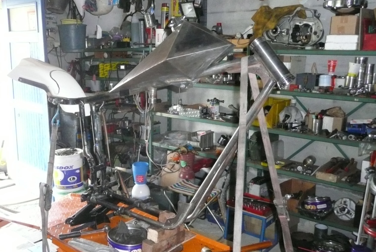

Alors je reprends.
Après le réservoir, quelque montages à blanc avec le garde boues de chez Arlen Ness (1977) les struts fabriqués sur mesure à Brindas, les sabres découpés dans du "massif" en alu, la fourche et tout l'avant de chez nos Amis Américains.
Quelque photos:

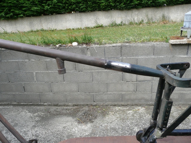

Le cadre d'origine , coupé à l'époque pour rajouter une partie avant Arlen Ness ( en 77, j'ai fais un stage chez Loulou, a Villeparisis, C'est lui et Annette qui ont fini de me vacciner HD et surtout Chopper.
J'en profite pour expliquer : Un Chop , est une moto mise au goût de son proprio, c'est vital, en rigid, ou pas , peu importe... Dans les Chopper's, il y a des appellations, Frisco, Bobber, Digger, Racer, Rat's ....... à vous d'inventer et de créer.
Donc :le cadre
Essai avec quelques accessoires
Le réservoir, dessiné et ébauche en carton, puis plié et soudé par un copain, j'ai juste refais la patte de fixation avant.
A la place des amortisseurs, je dessine et fais faire des strut's sur mesure, puis je fais de même pour les sabres en alu...

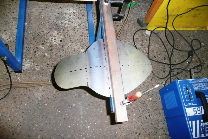

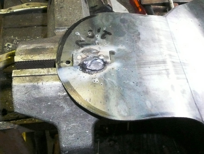

Voila, voila, je me rassois devant mon clavier...
La selle, acheté plusieurs, mais rien ne me plait... je fais une ébauche que je découpe dans ma belle tôle .
Pliage avec chauffe au chalumeau et cintreuse maison
puis soudures des écrous prisoniers.
Bien poncée et peinte, je l'ai portée hier chez un sellier, voisin (42)

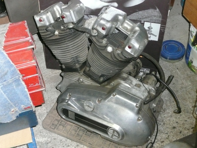

et comme mon atelier est bien vide (
) je vais réviser le moteur.

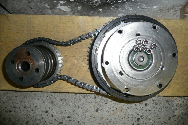

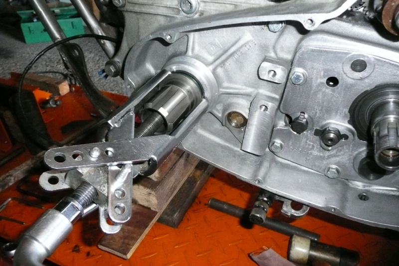

tous les joints sont a changer, hop au boulot:
en premier, dépose du carter primaire , de l'embrayage et du pignon moteur,
extraction de la cloche d'embrayage
du limiteur de couple ( sur mon modèle XLH de 79)
puis derriere, du pignon moteur,
et voila c'est tout beau !tout neuf

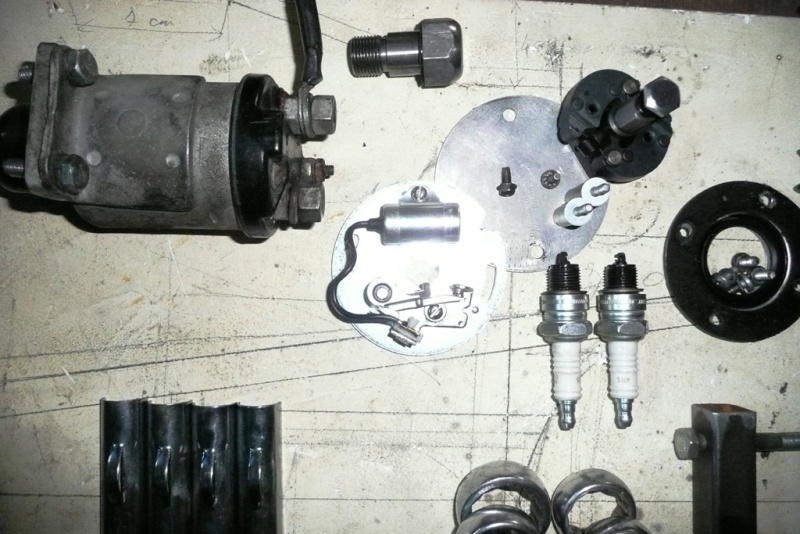

La, je vais m'occuper de la Droite, tout mettre en pièces pour changer les vieilleries
le joint de sortie de Boite coté chaine ...
dépose du plateau des vis platinées/condensateur et derriere de l'avance centrifuge.
La pièce a gauche est le solénoïd du démarreur...
Dépose du carter de distribution ( la ou il y a les arbres a came : les Sporty ont 4 arbres qui ont chacun une came.
2 admissions et deux échapements)
