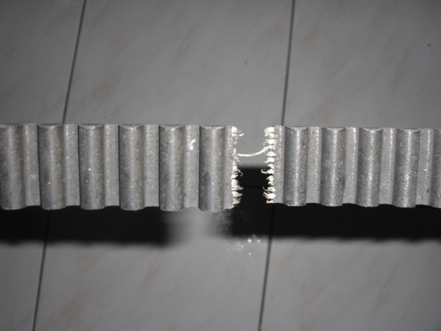

Voici les tofs de la courroie. Vous en pensez koi?
Encore niqué ma courroie - Page 3 Cimg6410
Encore niqué ma courroie - Page 3 Cimg6411
Encore niqué ma courroie - Page 3 Cimg6412
Encore niqué ma courroie - Page 3 Cimg6413

Bah c'est le prix en concs mais au moins, c'est du HD..
C'est bizarre comment elle est rompue ta courroie. C'est vachement net sur le caoutchouc. On dirait presque qu'elle à été coupé au cuter et que les fibres textiles, ont ensuite lachées Encore niqué ma courroie - Page 3 255351

Message par Popeye77 le Mar 21 Juin 2011 - 14:38
thierry24 a écrit:Bah c'est le prix en concs mais au moins, c'est du HD..
Bah c'est exactement ce que m'a dit un de mes potos qui à eu 8 HD différentes (Sports, Dyna, Softail....).
Sa première remarque/question a été: Tu l'as garé ou ta chiote récemment? Ca ressemble à un coup de cutter, ou une crasse comme ça?!
Lui, avait l'habitude de faire 60.000bornes avec avant de changer ses courroies sur les 3 sports qu'il a eu.
Notes quand même qu'il y a une petite usure latérale coté gauche, alors qu'il n'y a rien d'apparant coté droit.

J'ai aussi un peu l'impression qu'à froid, surtout cet hiver, lorsque je passe la 1ere, y a un accoup, même en embrayant à fond?!
Pareil, j'en ai niqué 2, la 2ieme avait 2000 kms, a froid un matin a 2 kms de la maison.........puis j'ai mis une chaine.
Courroie cassée comme sur tes photos...........j'me demande s'il ne faut pas les tendre un peu moins que preconisé Encore niqué ma courroie - Page 3 85798

C'est ton embrayage qui colle à froid , c'est courant . Dans le temps , on décollait l' embrayage au kick en débrayant . Moi, je le décolle avant de démarrer le moteur , je passe la première, j'avance et je recule ( pas de commentaire ) jusqu' à ce que ça glisse .
Ca évite l' accoup au passage de la première .
