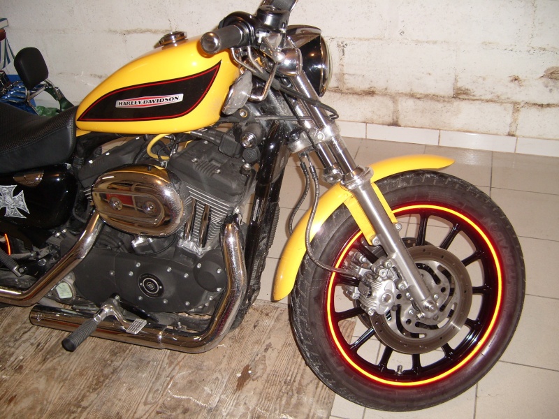

Je suis en plein deal avec un gars de Nantes, j'ai sur mon Sport's 1200R de 2006 stock, des jantes à rayons qu'il veut mettre sur sa bécane (un sport's 1200R également de 2006 avec des jantes à batons en alliage), lui m'a déjà envoyé ses jantes que j'ai fait peindre à l'epoxy noire.
Le résultat est top!
Jusque là tout va bien!
Hier chez mon gris, voilà que lorsqu'on s'apprête à permuter les roues arrière (sur laquelle le peintre a laisser les roulements d'origine sans les défaire, je pense qu'il n'a pas réussi à les retirer), je me retrouve avec ma tige centrale d'axe de roue d'un diamètre supérieur à celle entrant dans cette nouvelle roue, ca vous parait normal?? (même année pour les motos, jantes stocks mais pas le même diamètre d'axe de roue arriere)
Nous voilà avec le gris à tenter de faire sauter les roulements et la rondelle d'axe interne.
Impossible malgré un extracteur de roulements, je pense que depuis 6 ans que les roulements sont à l'interieur de la roue, ca a du dilater ces p'tains de roulements et les coller.
D'une affaire qui devait durer 40mn, je me retrouve avec mon brelon, bloqué sur l'un de ses ponts donc pas de moto pour aller au taf!
Avez vous une solution pour les retirer sans endommager les jantes (surtout celle neuve d'epoxy)!
Je finirai sur une note très salée, 4 roulements = 204€ chez HD95

Problème solutionné!!
Les jantes ont été déposées chez mon cons qui a bien voulu s'occuper du démontage et remontage des roulements et cales internes, mais un autre problème est survenu.
La jante en alliage arrière présentait un orifice de diamètre inférieur à celui de ma jante à rayon, impossible d'entrer l'axe de roue!
J'ai appelé plusieurs ateliers de mécanique de précision afin qu'ils me réusinent l'intérieur de la jante, mon problème ne les interessait pas visiblement.
Je décide alors de me débrouiller seul, j'ai couru plusieurs magasins de bricolage afin de trouver un forêt adéquat, après avoir pris au pied à coulisse le diamètre de perçage (31.7mm) alors que celui sur la jante devait avoisiner les 25mm.
J'ai trouver un forêt conique de 8 à 35 mm (60€ la bête).

Voilà le résultat, on aime ou on aime pas, ça c'est une affaire de goût, mais le principal est d'avoir pu monter ces jantes!!
