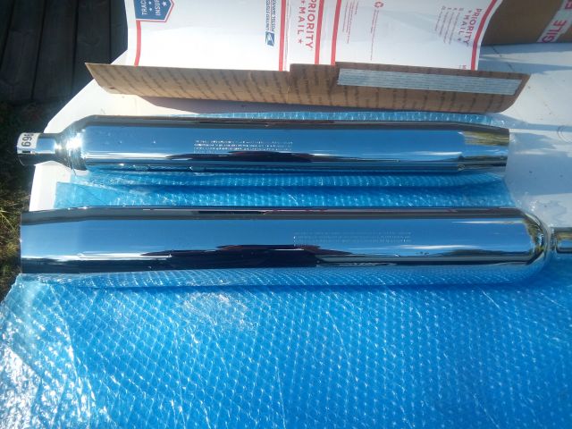

Apres avoir parcouru avec interet tous  les posts sur le sujet , j'ai decidé  de franchir le pas  ou plus exactement de faire un retour en arriere.
Mon road  king FLHR est equipé depuis sa sortie en fin 2007 de pots "us" (voir photo ).
Pots US - Page 4 28.83
C'est derniers sont bcp trop bruyants pour les petites oreilles delicates de ma passagere ....et j'aime mes voisins aussi ...;..
je possede les pots d'origine mais pour le coup trop "silencieux" a mon gout (je les conserve en l'etat au cas ou !!!!).
Pour faire une moyenne , j'ai acheté des pots origines us stock non catalysés (recus ce jour ) pour 150 euros en superbe etat (neuf?) => Références 65592-09A et 64900016A avec diamètre des sorties identiques des deux côtés  + profil de sortie slash down
Pots US - Page 4 28.88
Pour info ma config: bien sur, 96ci , pas de stage ,pas de carto , filtre a air origine ==> simplement un "leurre" qui je suppose doit bloquer la vanne a l'echappement et eviter les retour de code erreur ..
j'espere que tout va bien "coucher" ensemble ,j'essaye de faire le montage ce we ... et on en reparle

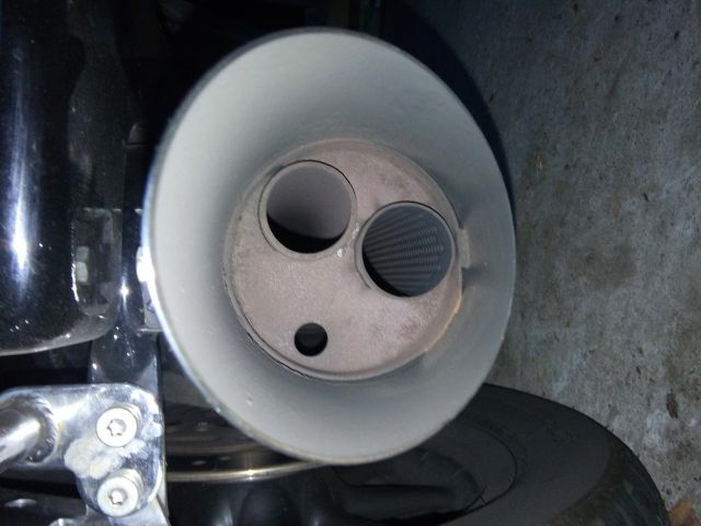

Message par altair61 Mer 5 Oct 2016 - 21:03
et bien oui ,ils sont montés depuis ce we  !!!!
cela correspond a mes attentes : moins bruyants que les précédents, son plus "rond" et grave plus agréables en somme.. reste a faire valider par ma passagere.
J'ai decouvert aussi que ma valve d'echappement etait fonctionnelle contrairement a ce que je pensais.
je suis donc en train de voir comment la neutraliser. j'ai lu pas mal de chose la dessus ... mais malgre tout je n'arrive pas a localiser avec precision  l'emplacement du boitier ou deconnecter la fiche.
(si quelqu'un peut eclairer ma lanterne , j'en serai tres heureux   Pots US - Page 4 934157  !!!!! ===>   newbee en touring,j'avais un sporster carbu de 2004 avant ...plus simple )
xc'est un road king  FLHR de 2007 donc en theorie si je deconnecte en direct je vais avoir un message d'erreur au compteur. Si c'est le cas je ferai l'acquisition d'un "leurre"
A BIENTOT

Message par dom_domi Jeu 13 Oct 2016 - 1:37
Pour répondre à CREEPER33, j'ai bien regardé dans mes pots us, je confirme qu'on peut les ouvrir sans difficulté car le tube est fermé par quarts et pincé. Si tu veux ouvrir, t'as juste qu'à passer un tournevis dans la fente et l'ouvrir à souhait jusqu'à ce que le bruit te convienne. Et si c'est trop ouvert, avec une tige, tu peux taper dessus en passant par l'avant et les refermer doucement.
Perso, après avoir monté ces pots us, je ne les ai pas modifié car le bruit est bien suffisant. J'ai aussi monté le filtre KN que j'ai reçu et j'ai neutralisé la valve sur le collecteur droit en position ouverte.
J'ai roulé toute la semaine dernière et ce début de semaine (vacances), je peux faire un retour d'expérience très positif.
J'ai trouvé que le moteur est bcp plus régulier en traction et pousse de manière linéaire jusqu'à la zone rouge. Le cylindre arrière ne dégage plus cette chaleur comme avant.
Bref, que du positif. Y a plus qu'à m'offrir un boitier et les modifs seront bien suffisantes à mon goût.
Mais je vais attendre un peu !!!!!
Bonne soirée à tous.
