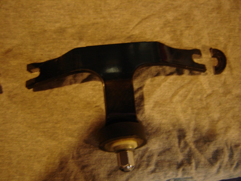

Me revoici avec un extra:
Tout d'abord l'idée était de dissimuler la séparation entre les deux têtes du 1200. Comme les plus gros modèles de Harley qui dissimulent en installant le klaxon a cet endroit. N'ayant pas l'intention de déplacer le klaxon de son emplacement d'origine, j'ai monté une ''Rome Vélocity''
Sachez que sur ce vélocity vous pouvez installer le klaxon du 1200 qui vous demandera beaucoup de ''fitting'' pour en arriver là. Le son sera plus accentué avec une sonorité plus rétro.
Un vélocity, une braquette de 1450, vis allen et spacer
Go meuleuse Go!
Couper les extrémités puisque les têtes du 1450 sont plus éloignées. Donc vous devez travailler la braquette.
Voici le résultat suite aux modifications.
Vue intérieure. Toute structure entre le vélocity et la braquette est séparée d'une rondelle de caoutchou de 2 mm d'épaisseur.
Et voilà le résultat final sur le 1200.
Plus à suivre...!
