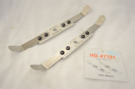

Message par ed1250 22.03.17 18:57
je relance de mon cotés car je suis a la recherche de l outils pour contrôlés le jeu. ( hd-47181)
si vous avez une idées ou je puis je le trouvés  REGLAGE SOUPAPES HYDRAULIQUES? 90029 REGLAGE SOUPAPES HYDRAULIQUES? 90029

Message par Silver Bullet 23.03.17 16:41
Sur eBay si tu as 200 €uros à foutre en l'air : http://www.ebay.ie/itm/162225379191  REGLAGE SOUPAPES HYDRAULIQUES? 800810
REGLAGE SOUPAPES HYDRAULIQUES? Gauge10
Sinon pour une vingtaine d'€uros, tu as ça chez Facom qui va très bien aussi.....  REGLAGE SOUPAPES HYDRAULIQUES? 831254        REGLAGE SOUPAPES HYDRAULIQUES? Gauge110

REGLAGE SOUPAPES HYDRAULIQUES? Empty Re: REGLAGE SOUPAPES HYDRAULIQUES?
Message par ed1250 23.03.17 17:06
ha ouai il est pas donnés mais plus en vente de toutes manière.
le truc qui est galère c est que l accès n est vraiment pas évident.
bon je crois faire un jeu de cale spécial rien pour mon brelo.

Message par Silver Bullet 23.03.17 17:41
REGLAGE SOUPAPES HYDRAULIQUES? 799415  !  Je n'avais point vu  REGLAGE SOUPAPES HYDRAULIQUES? 312952
De toutes façons, ces lames sont souples et permettent les accès sous les cames sans problème...   REGLAGE SOUPAPES HYDRAULIQUES? 831254
REGLAGE SOUPAPES HYDRAULIQUES? Gauge111 Tu as ce set qui se rapproche de l'original pour un prix dérisoire REGLAGE SOUPAPES HYDRAULIQUES? 3571261942
