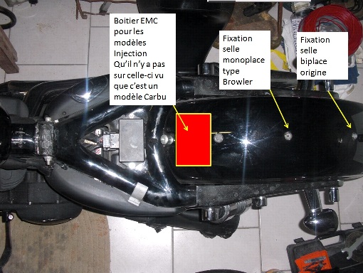

Méfiance, voici une photo que je viens de prendre sur la miènne.
Comme tu le vois il n'y a pas de boitier comme tu dois avoir sur la tienne.
Outre le boitier et son emplacement, il faut vérifier les ancrages. Il me semble que la selle du 48 est plus courte que les mono qu'on avait l'habitude de voir jusqu'à maintenant. Le mieux est de faire un essais avant....sinon....perceuse et foret.
Good luck.

Merci pour ce schéma très explicite ! Je passe mon chemin sur la selle 48, tant pis.
