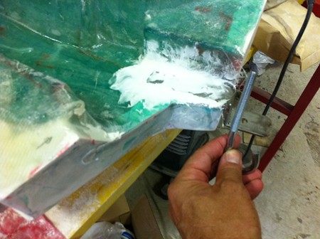

Message par albatros57 le Dim 21 Aoû 2011 - 22:22
une petite photo juste pour tenir en attente. L'obtention d'une qualite carrosserie en fibre c'est foutrement long. Alors ca avance au rytme du temps libre. Ici une photo de la fixation arriere du reservoir qui rappelons le est amovible en moins de 30 secondes.
réservoir supplementaire pour 48 - Page 11 Img_0010
La piece est en inox et elle doit etre encore recouverte d'une couche robuste de tissu de verre. Le crochet va se prendre a cote de l'axe de roue.
Les vacances sont bientot finie j'espere que vous allez un peu animer le blog... réservoir supplementaire pour 48 - Page 11 491274 réservoir supplementaire pour 48 - Page 11 929277

Message par Goofy le Mar 23 Aoû 2011 - 10:50
Ouais ben fait gaffe quand même, tu as l'aile qui plie réservoir supplementaire pour 48 - Page 11 807915

Message par albatros57 le Mar 23 Aoû 2011 - 10:58
Goofy a écrit:Ouais ben fait gaffe quand même, tu as l'aile qui plie réservoir supplementaire pour 48 - Page 11 807915
Erection naturelle réservoir supplementaire pour 48 - Page 11 807915

Message par Aludo85 le Mar 23 Aoû 2011 - 11:00
Effectivement, pourvu que ça dure... En tout cas, je note l'existence de cet Epoxy résistant aux additifs d'hydrocarbures. Ca peut toujours servir. Quand à la résistance aux chocs, elle peut être améliorée par la mise en oeuvre d'un sandwich feutre (fibre+epoxy, sur feutre, sur fibre+epoxy, gelcoat). C'est le mode de construction des catamarans F18 Alado, dont j'ai pu constater une meilleure résistance aux agressions extérieures que ses concurrents, sans perte de rigidité. Au passage, bravo pour le zozio. Et merci d'alimenter ce post; Je trouve que le partage des connaissances techniques de ceux qui ont des expériences en dehors de la spécialité moto/mécanique permet de bien faire avancer le schmilblick.

Message par albatros57 le Mar 23 Aoû 2011 - 11:24
euh explique moi un peu fibre epoxy et feutre ? Comment tu fais ça ? réservoir supplementaire pour 48 - Page 11 10938 réservoir supplementaire pour 48 - Page 11 914521

Message par Aludo85 le Mar 23 Aoû 2011 - 15:30
C'est pas moi qui fait, c'est Jacques Valer du chantier Alado, près de Lorient, et qui construit ses catas de sport en sandwich feutre. C'est le même principe que le sandwich (balsa ou autre), qui consiste à insérer un matériau généralement rigide et léger entre deux couches de fibre/résine, pour gagner en légèreté et en rigidité. Là, le matériau intermédiaire est un feutre. C'est moins rigide, mais c'est plus résistant. Là où une coque en sandwich traditionnel (multipli, le plus souvent) va exploser ou se fendre en rencontrant un objet contondant, celle en sandwich feutre va amortir l'impact, il y aura des dégâts, mais l'essentiel sera sauvé. C'est du vécu.
Le principe de mise en oeuvre est le même que pour toute fabrication en composite tissu fibre/résine, sauf qu'on ajoute un matériau intermédiaire, généralement collé avec la même résine que celle employée avec la fibre ou le tissu. J'ignore quelle est exactement la nature de ce fameux feutre, mais ça doit se trouver. réservoir supplementaire pour 48 - Page 11 85798

Message par albatros57 le Lun 29 Aoû 2011 - 9:06
Intéressant je ferai des petits essais à l'occasion. Ce qui est bien avec la fibre tu peux tout faire et en plus avec les nouvelles résine tu peux mouler ce que tu veux et construire a peu près tout. Le seul Hic c'est arriver a une finition impeccable, ca me gonfle un peu mais bon... J'aurais du le faire en silicone mou et gonflable... réservoir supplementaire pour 48 - Page 11 807915
