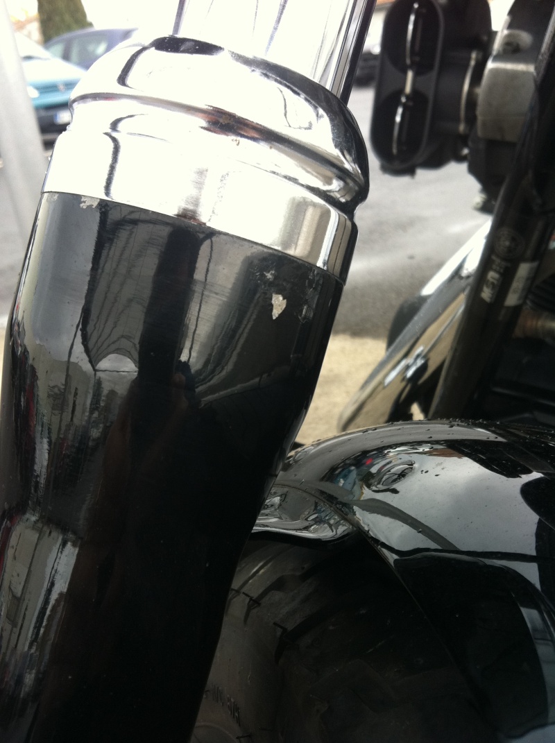

Curieux, et juste à ce niveau là ?
On dirait de la corrosion comme si c'était du liquide de frein qui avait fait ça.
Je n'ai pas ça sur le mien qui a 3 ans mais juste 16 000 bornes (pour l'instant).

Saturnin a écrit:Ah quand même !!!
+1 ca ressemble a une fuite d'huile verifie tes joints de fourche

Moi, aussi j'ai le même problème, mais en vachement moins grave. J' ai l'impression qu'on a à faire à un
phénomène de corrosion galvanique entre les foureaux en alu et la bague en acier chromé. Quelqu'un sait il si ce problème existe uniquement sur les fat Bob?

j'ai changé mes fourreaux de fourche sous garantie et ajouté des soufflets de fourche j'espere que cela reduira la corrosion sur les nouveaux fourreaux car j'imagine que cela se reproduira vu la qualité actuelle du matos HD, le garde boue aussi à été changé sous garantie mais je ne l'ai pas remis. et oui c'est du foutage de gueule à ce prix là , mais tout par en couille dans ce monde, meme les légendes.

J'ai un problème similaire sur ma Dyna FXDC: à la jonction de la bague chromée, la surface du fourreau de fourche est corrodée.
Je me demande si ça ne serait pas la jonction de 2 métaux différents combinée aux projections salées des routes qui génèrerait des effets électrolytiques, et cette corrosion (?).
Je poserai la question au cons de la prise en garantie, mais j'ai des doutes...

Re: la peinture s'en va sur fourche
Ben voilà...Je rentre au club des déçus!!
Rappel,FAT BOB d'avril 2010,la révision des 8000 kms a été faite il y a 15 jours!! (ils ont rien vu,je crois!
Hier,mon pote me fait découvrir sa brèle de 2000,un 1450 LOWRIDER,flambant neuve de partout,j'amène le gros pour deux trois photos et mon gus me fait remarqué l'absence de peinture sur la fourche...
Je connais un couple qui a quitté définitivement la marque pour des raisons de fiabilité sur leurs 2 HD...
J'ai un pote qui roule sur un DELUXE,il devait prendre un CROSS BONE en deuxième moto! Mais machine arrière toute...trop remonté contre HD,pour les meme raison et surtout la politique HD france!
Je reste fidèle au mythe mais....
.......j'encaisse mal
hurricane- Full Member
comme je l'écris souvent, Harley bénéficie (encore) de la magie Harley. Si un jour la magie disparait, le mythe et la reussite commerciale s'eteindront. Ma Wide Glide n'a que quelques mois et visseries et autres pieces sont dejà pas chouettes. C'est Harley ! Mon idée,c'est changé les merdes fournies d'origine au fur et à mesure et faire repeindre ce qui rouille.................... avant de me prendre la tête et de tout envoyer au bain.
Norick- Full Member
Ville et C.P : Chalon S/S et Bourg en Bres
Harley-Davidson : Wide Glide 2013
Date d'inscription : 14/09/2009
C'est Harley, c'est comme ça et c'est surement aussi pour ça comme les aime, elles ne sont pas parfaites!!!!
Il n'y a pas de fumée sans feu, les harley n'ont jamais été aussi fiables que les japonaises, faut arrêter de rêver, ça reste encore "presque" de l'artisanale, payé au prix de l'artisanal.
C'est comme ducati...
J'ai roulé en japs pendant 15 ans puis en BMW ..ah c'est sûr pas la moindre trace de rouille ou de peinture qui saute sur la teutonne..mais je me suis fait royalement chier.
c'est pour çà que l'on a toujours dit que pour rouler en Harley faut être un minimum mécano....
Enfin moi je vais pas jetter mon gros si j'ai des cloques sur ma fourche ou un écrou qui rouille.....je la ferai repeindre.

J'ai aussi eu ce problème d'écaillement sur le haut des fourreaux, petite soluce pas chère ; un petit coup de papier de verre très fin pour éliminer les cloques ( et éviter ainsi que l'humidité ne s'infiltre encore plus ) petit coup de peinture anti-corrosion et application d'une bande de chatterton noir et franchement faut avoir le nez dessus pour le voir
Mais je suis d'accord avec certains au prix ou sont vendues leurs machines ils pourraient faire un effort de finition
