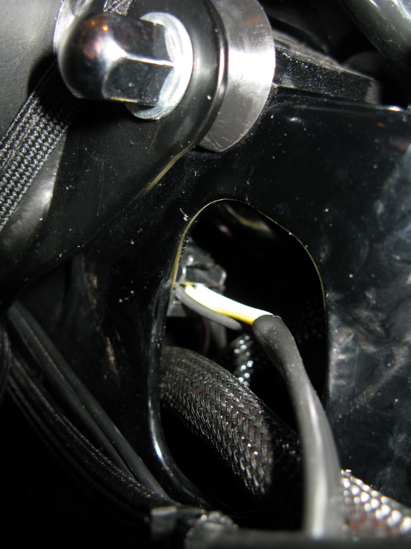

Comment ça se monte
Message par Bertrand le Lun 28 Fév 2011 - 18:07
crazy bob a écrit:T'aurais une petite tof dès fois...
Voici des tofs :
Le bloc phare est livré tout monté avec un petit bout de câble de 30-40 cm équipé d'un connecteur. J'ai pas fait de photo.
État d'origine : le câble du phare entre dans le cadre à travers un passe-câble en caoutchouc, au dessus de l'antivol.
ATTENTION : NE PAS DÉMONTER LE PHARE AVANT DE L'AVOIR DÉBRANCHE. Autrement, il va pendre au bout de son câble.
La première étape consiste à retirer ce passe-câble.
(Moi, j'ai poussé le bord supérieur du caoutchouc vers le bas, puis vers l'intérieur du cadre : ça m'a permis de l'attraper avec un tournevis)
Voici à quoi ressemble ce passe câble. il est interrompu pour être ôté complètement. Ça facilite aussi sa dépose !
Le connecteur du phare est juste derrière
C'est là où il va falloir avoir des petits doigts agiles pour se faufiler et débrancher le bouzin (j'y suis arrivé avec mes gros doigts !)
Voici le connecteur du câble du phare débranché. On aperçoit l'autre partie à l'intérieur du cadre;
Il n'y a plus qu'à mettre le nouveau phare en place et le brancher, puis remettre le passe-câble.
Admirez le résultat :

cder 2 lampes de rab. Il sagit bien de H17 ? aurait tu la réf Hd de manière à les prendre chez Lshd1 ?
merci.

Message par Bertrand le Mar 1 Mar 2011 - 11:59
@ Genemat
Les ampoules code/phare à deux filaments du bloc "Domestic US" 69797-08 portent la référence 69838-08, @ $13.90 chez M&M Cycles

Message par GENEMAT le Mar 1 Mar 2011 - 12:12
Bertrand a écrit:@ Genemat
Merci Bertrand

Message par Skidrow le Mar 1 Mar 2011 - 17:33
hmmm ... c'est vrai que c'est super tentant cette histoire !
C'est plutot con d'avoir une becane borgne ....
Merci pour les photos, c clair comme ca.
