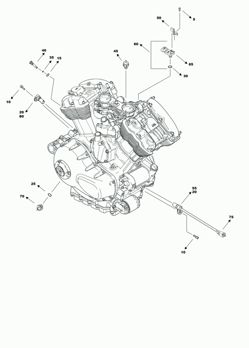

juste pour info ce type de capteur a une capsule métalique il faut la démonté elle est juste emboiter et la nettoyer des particules d'acier ce forme au bout et affole la lecture ......
ces pas toujours le cas mes a faire avant de tout démonter @+

Du coup, en lisant ce post, j'aurai sans dout du démonter et nettoyer le capteur de vitesse, ainsi que la fiche de connexion qui peut etre à pris l'humidité !
J'ai bien envie d'aller à la cons demain pour demander à faire ces vérifs, vu que le capteur est en commande et ne sera pas là avant une dizaine de jour !
Vous pensez qu'ils vont faire ces vérifs, ou alors me laisser les faires moi même si j'amène mes outils, ou qu'ils vont me jeter ?

Message par 1200V4 Mer 29 Juin 2011 - 18:42
Pour info, il estou ce capteur. Ca m'intéresse et peux en interesser d'autres aussi, parce que cela a l'air assez récurent quand même.
Merci pour l'info.

regardes sur le schéma un peu plus haut dans le post, il se trouve derrière le cylindre arrière, juste au dessus du cache courroie.
