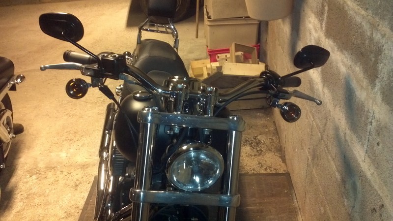

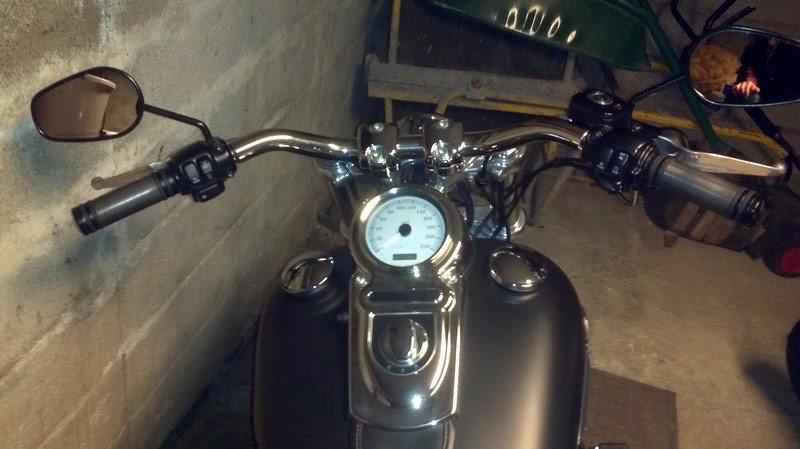

J'ai changé mon guidon pour un bikini beach bar (1m) et des risers courts bitwel en 1.5"
remplacement guidon fat bob - Page 7 Photo_13
remplacement guidon fat bob - Page 7 Bitwel10
Résultat :
Look d'enfer avec becane au look rabaissé.......... remplacement guidon fat bob - Page 7 709301
Conduite ......... Comment dire ........... un peu speciale beacoup plus en avant et bras ecartés...... Mais plus facile que je ne pensais ............. comme quoi on s'habitue a tout remplacement guidon fat bob - Page 7 598557

remplacement guidon fat bob - Page 7 Empty Re: remplacement guidon fat bob
Message par Chacal le Ven 17 Juin 2011 - 13:01
Sympa ce guidon t'aurait une ref et une photo de face ??
Par contre les clignos ne passent pas ou tu n'en voulais pas ?
Message par polsmis le Ven 17 Juin 2011 - 15:51
Je te met une photo de face .....
remplacement guidon fat bob - Page 7 Photo_15
Les clignos sont deplacés vers les cales pieds !!!!
remplacement guidon fat bob - Page 7 Photo_16
Je voulais mon guidon le plus épuré possible
remplacement guidon fat bob - Page 7 Photo_17
