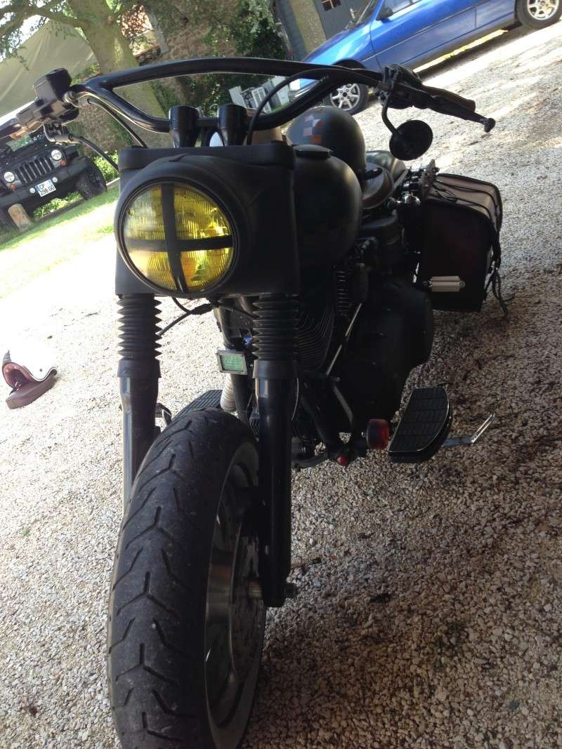

Message par Babs13 Ven 31 Aoû 2012 - 21:03
GENEMAT a écrit:Voila ce que j'ai fait sur mon Fat de 2009.
j'étais au départ dans la même position que toi, donc mal au cou, au dos etc...
j'ai acheté un guidon chez Biker"s store . Il s agit du guidon Zodiac Fat, T Bar de 8" réf ZOD096111 au prix de 142,72 € que tu trouveras dans la rubrique:
GUIDONS- gros diametres.
J'ai réussi a le monter sans changer aucun cable, mais par contre ne fais pas comme moi, je n'ai pas voulu déposer le réservoir pour accéder au faisceau électrique et
j'ai coupé les fils dans la fourche pour les rallonger, aussi aujourdhui les faisceaux sont apparents sur le guidon... gaine chromée oblige (lorsque cet hiver il neigera remplacement guidon fat bob - Page 7 807915
j'en profiterai pour refaire mon faisceau dans le guidon )
Depuis que du bonheur...
Il est a peu près 10 cm plus haut et 6 cm plus en ar.
je te joins quelques photos, non pas pour ma trogne remplacement guidon fat bob - Page 7 807915 j'ai plus besoin de plaire... mais de manière à ce que tu te rendes compte
de ma position avec mes 1,73 m
remplacement guidon fat bob - Page 7 2_4210
remplacement guidon fat bob - Page 7 3_4210
remplacement guidon fat bob - Page 7 Sans_t10
remplacement guidon fat bob - Page 7 Sans_t11
Salut je déterre un peu mais Quelqun peu me dire ou trouver son sauté vent??
remplacement guidon fat bob - Page 7 Sans_t12
Babs13
Babs13
Masculin Ville et C.P : Miramas13140
Harley-Davidson : Fat bob
remplacement guidon fat bob - Page 7 Empty Re: remplacement guidon fat bob
Message par Babaste Sam 12 Jan 2013 - 20:37
polsmis a écrit:J'ai changé mon guidon pour un bikini beach bar (1m) et des risers courts bitwel en 1.5"
remplacement guidon fat bob - Page 7 Photo_13
remplacement guidon fat bob - Page 7 Bitwel10
Résultat :
Look d'enfer avec becane au look rabaissé.......... remplacement guidon fat bob - Page 7 709301
Conduite ......... Comment dire ........... un peu speciale beacoup plus en avant et bras ecartés...... Mais plus facile que je ne pensais ............. comme quoi on s'habitue a tout remplacement guidon fat bob - Page 7 598557
déterrage!
Polsmis, j'adore ton poste de pilotage, c'est exactement ce que je recherche.
j'ai un peu de mal visuellement avec les risers trop grand sur le Fat d'origine.. je voudrais avoir des risers assez courts (dans les 4cm), et un guidon large avec plus de retours et des courbes plus fluides.
C'est difficile de commander sans essayer ou voir, surtout vu le prix des guidons.
j'ai peur d'une chose=que les cables d'accélérateurs viennent frotter sur le réservoir en braquant à fond (pas en roulant bien sur, mais à l'arrét).
J'ai mesuré sur l'origine: les risers font 13cm, le cintre est plat.
Il faut donc bien pour garder la mème hauteur de poignées que je trouve un guidon de 8/9cm de haut si je pars sur des risers de 4cm donc??
est ce que t'as la ref précise de ton guidon stp?
merci!
et si depuis le dernier post d'autres ont changé le poste de pilotage sur leur fat bob, envoyer les photos ça donne des idées ;)
