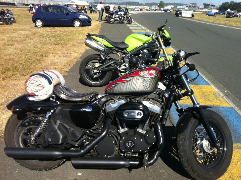

Bon, je sais qu'il y a un moment que je ne suis pas passé, mais j'avoue rouler pas mal.
La denière modification en date est le retrait de la matière superflu sur les carters droit, afin d'alleger un peu ce coté de la moto.
quand on retourne les carter, on s'apercoit qu'il y a plein de matière inutile :
après avoir retiré tout ce qui dépassait, poncé et repeind avec du noir de texture (la peinture d'origine du moteur), j'ai fait remonté le carter de distribution par mon concessionnaire. je conseille de ne pas s'engager dans le démontage remontage de ce carter si on ne sait pas ce que l'on fait.
ça donne ceci :
Grandeur nature :
Prochaine étape, après 40000km, ce soir, changement des amortisseurs par des EMC Black Custom et la relocalisation de la bobine et du contacteur
ça donne ceci :
Grandeur nature :

Bon voila les amortisseurs on été changés, 15 minutes à deux.
On a mis plus de temps à se demander comment on allait sécuriser la moto qu'à changer les amortisseurs.
Voici les photos avec les EMC black Custom, je sais la moto est sale, mais elle roule tous les jours... :
avec la reloc bobine et contacteur :

J'ai choisi des modèles 12" (31cm d'entraxe), ça rehausse un peu l'arrière de la moto mais sans dénaturer la ligne.
Coté confort, après une bonne balade avec des routes choisies défoncées, j'ai retiré 4 crans qu réglage par défaut EMC, un peu trop sec à la réception.
Par contre du coup, on voit clairement que la fourche ne suit pas. reste désormais à trouver le moyen d'améliorer ça.

Dernière modif en date pour préparer la descente dans le Sud d'ici deux semaines, le changement de guidon pour un Hollywood, le guidon du Slim.
J'avais prévu de le monter à la "romano", avec les cables externes, mais finalement, en le débalant, je me suis dit que ce serai quand même plus sympa avec le cablage interne.
Bon du coup je comprends finalement le temps de main d'oeuvre annoncé par harley pour le monter (2h).
La première étape compliquée est de trouver comment démonter ces saletés de cosses électriques sans les casser, car les cables ne passent pas avec. Il faut surtout bien repérer la position des fils après avoir retiré la première partie des cosses.
Viens ensuite le passage des cables dans le guidon, faut dire qu'il y a pas beaucoup de place pour les passer et que du coup ça coince dans les coudes.
Solution, le fil de fer, pas trop épais pour qu'il garde une certaine souplesse.
Ensuite remontage du guidon et là c'est le drame, impossible de mettre la poignée de frein avant en place, la durite est trop courte.
Donc, si comme pour moi lors de la commande on vout dit qu'il ne faut pas de cable supplémentaire pour monter le guidon Hollywood sur le 48, sachez qu'il faut au moins rallonger la durite de frein de 5cm.
J'ai réussi à faire un montage de fortune pour aller jusqu'à la concession le lendemain matin, et ils m'ont fait une durite sur mesure en urgence. sympa vu les listes d'attente pour les révisions...
Bon voici le résultat au final, il me reste encore à soigner le positionnenement des cable sous le reservoir mais je ferai ça ce week end.
Bilan après la première journée d'utilisation :
La position de conduite est totalement différente, bien plus confortable, plus droit, associé aux EMC je sens que je peux avaler des kilomètres sans problèmes. D'ailleurs, avec la position droite je sens encore plus les suspensions arrière jouer, et l'avant est un poil moins désagréable.
Il va tout de même falloir que je m'habitue au changement de position, car je n'ai pas encore parfaitement trouvé ma place dans les virages, mais ça va venir, je ne me fais pas de soucis sur ce point, juste une question de temps.
Le guidon fait tout de même 5cm de plus en largeur que le guidon d'origine, donc pour les remontées de files, attention. C'est pas énorme comme différence, mais le ressenti est différent.
Le passage à la durite avia sur mesure me donne l'impression d'avoir un peu plus de mordant sur l'avant, mais ça reste une harley,je vous rassure. Il est pas question de faire des stoppies.
Le cablage interne allège vraiment l'avant qui fait un peu moins fouilli.
