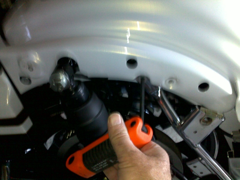

Message par bulldog le Mer 2 Jan 2013 - 11:43
moi j'ai un lève moto, mais tu peux le faire sans, et pas besoin d'enlever la roue
tu débranches le faisceau sous la selle
ma street glide cvo  - Page 3 16122012
tu enlèves les caches sabres
ma street glide cvo  - Page 3 16122010
ma street glide cvo  - Page 3 16122011
petite astuce pour les enlever, tu desserres la vis du support de valises et tu l'écartes
ma street glide cvo  - Page 3 16122013
ma street glide cvo  - Page 3 16122014
tu déclipses les fils
ma street glide cvo  - Page 3 16122017
tu enlèves les vis de chaque coté en bas du gb
ma street glide cvo  - Page 3 16122015
pour enlever le gb, soit tu enlèves un des 2 écrous avant, soit tu le mets à la verticale et tu l'inclines sur un coté (pour le passage des sabres)
ma street glide cvo  - Page 3 16122016
voili-voilà, bon courage

Message par bip le Mer 2 Jan 2013 - 12:45
ma street glide cvo  - Page 3 578659 excellent ça !!
merci bulldog !!
Donc à ce que je vois tu as pris de l'avance sur moi ma street glide cvo  - Page 3 542675
