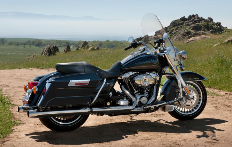

Bon ben en fin de compte je vais monter des pots B&E Superflows 2'' Straight Cut. La même monte que l'origine US. Donc passage du look EU au look US.
Le Road King (FLHR) 2009 de Fred (hdmanillac) - Page 5 Rk-2012-2a5ca4b
J'aimais bien les Slash Up, mais Bob (B&E) m'a confirmé qu'il n'en aurait plus car il n'y en a plus sur le marché US.
La hotte du père Noël va peser lourd ! Quoique, le procédé B&E allège considérablement les pots...
