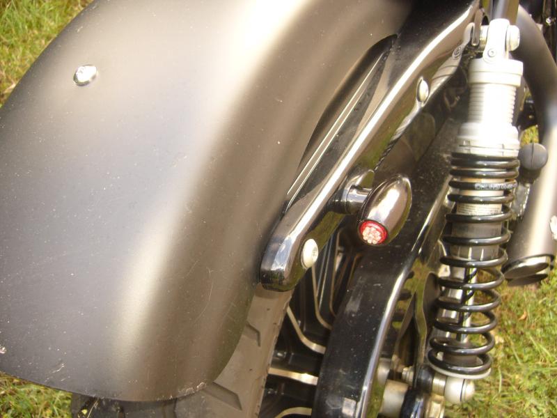

Y'a aussi cette option possible pour un night ou un iron.
[url=http://sportster.xooit.com/image/68/8/1/0/moto-finie-008-2bbb9a1.jpg.htm]

etche a écrit:Y'a aussi cette option possible pour un night ou un iron.
J'aime bien ton feux arrière, c'est quoi ? tu as des coordonnées de ce feux/stop ?

C'est un feu arriere de chez HD, c'est nouveau, dans le catalogue 2012 je crois.
Il suffit de leur passer un coup de fil. Moi j'ai pas la ref, j'ai profité (si on peut dire ) d'un accident pour remplacer le systeme d'origine par celui là.
