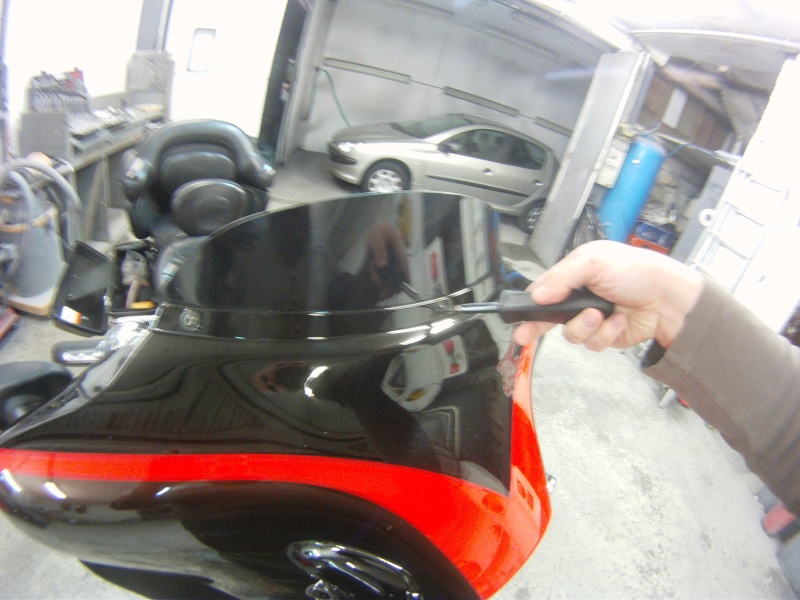

Maintenant, on démonte le batwing avec son bat-tournevis torx, il y déjà des post là dessus alors je survole: 7 vis :
3 le long du pare-brise:
Une de chaque coté sous le rétroviseur:
Et enfin une au dessus du té de fourche inférieur:
Pour ces 2 vis il est préférable de placer un chiffon dans le té de fourche pour éviter d'avoir à démonter la cuvette chromée pour récupérer une vis égarée (ne me demandez pas pourquoi je le fais ).

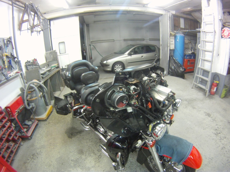

Ensuite on peut retirer délicatement la partie frontale du batwing. ATTENTION pour les propriétaires d'Electra sans passing lamp il est fortement conseillé de retirer les vis du pare-brise en dernier pour pouvoir maintenir celui-ci et ne pas le voir s'écraser au sol en ayant pris soin de bousiller la peinture du garde-boue avant et de péter le phare si vous ne l'avez pas démonté.

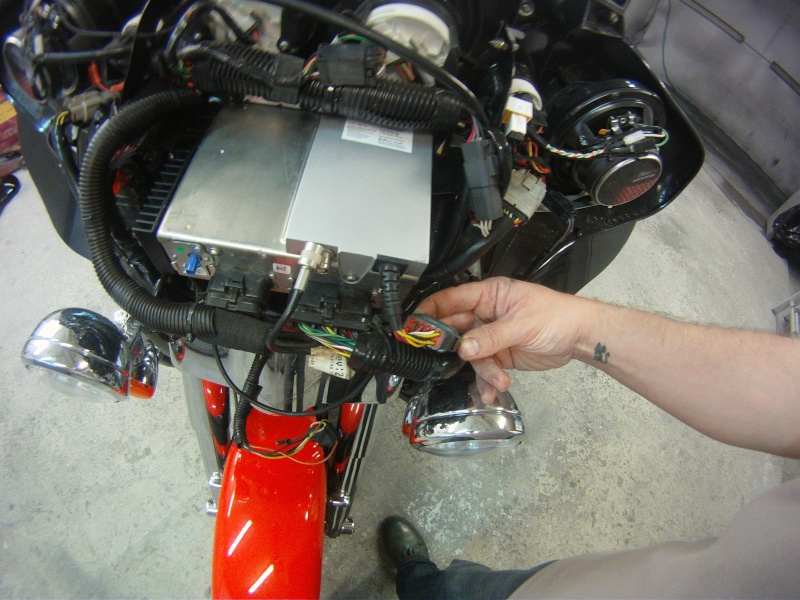

Voilà le cerveau de la bête mis à nu:
Bon maintenant attaquons-nous au démontage des HP avant qui sont maintenus par 3 vis torx:
Ceux-ci viennent avec leur châssis et ça tombe bien car on va les remplacer! Eux sont, contrairement aux précédents, fixés indépendamment des HP:
Allez hop on est chaud on débranche le système Harman Kardon:

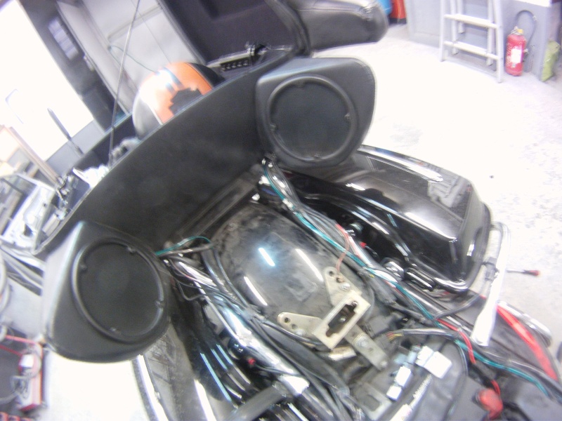

Bon maintenant qu'on a un peu de place on va s'occuper des câblages des HP arrières car sur les CVO le faisceau des HP est solidaire de celui de l'ampli qui n'est plus utilisé donc il faut retirer deux nouveaux câbles pour les HP arrières pour cela il va falloir soulever le réservoir.
Cette étape est facultative, car j'ai besoin de retirer un fil que j'avais sous la console centrale donc pour retirer cette console on enlève les trois vis qui la tiennent:
Une à la base de la console:
Deux à l'intérieur de la trappe à essence:
Ensuite on retire le bouchon d'essence et on retire ensuite la console centrale, on débranche la connectique électrique ainsi que la durit de trop plein d'essence:
Pour ceux qui ne veulent pas retirer la console centrale la connectique et le trop plein peuvent se débrancher au pied du réservoir.
Maintenant une petite explication s'impose.
A la base je voulais retirer le réservoir afin de bosser plus facilement mais c'était la première fois que je le faisais et j'ai été bloqué dans mon entreprise par une petite durit d'essence d'une vingtaine de centimètres qui relie en fait les deux lobes du réservoir et qui passe à l'intérieur du cadre il faut donc la débrancher pour retirer le réservoir il faut donc PREVOIR des bouchons ce que je n'avais pas fait. J'ai dû donc me contenter de soulever le réservoir pour passer les câbles. Il faudra que je le re-démonte pour virer le faisceau désormais inutile de l'ampli.
Bon revenons en à nos moutons (putain qu'est-ce qu'il y a comme moutons ici).
Pour retirer le réservoir, il suffit de retirer trois vis:
Une à la base:
Une à l'avant de chaque coté du réservoir:
Bon la photo est pas belle mais on voit la vis au dessus de la clé et on aperçoit en dessous la fameuse durit d'essence qu'il m'aurait fallu débrancher.
Et il ne reste qu'à débrancher la durit d'essence en soulevant la bague métallique et en tirant le coude de la durit simultanément vers le bas.
On fait donc passer les câbles des HP sous le réservoir:
Et on les achemine vers les HP arrières:
Ensuite on relit les câbles à la prise Iso des HP:

Bon il ne reste plus qu'à placer le nouvel autoradio. Celui-ci étant plus petit il peut passer par l'avant (coté compteur) il ne reste plus qu'à le fixer comme l'ancien avec les BTR latérales (patience, dextérité et zenitude requises!):
Une fois les fils branchés et réorganisés ça donne çà:
Il ne reste plus qu'à vérifier le fonctionnement puis remonter le tout!
Une fois fini ça donne ça:

Bon ben il est deux du mat' et je crois que je viens de signer un des posts les plus longs de ce forum!
P.S.: je n'ai pas pu installer les HP arrières car ils avaient un trop gros cul je vais devoir leur fabriquer une entretoise pour les mettre en place ça fera l'objet d'une mise à jour de ce post.
Bon ben je vais me coucher.

Petit retour d' expérience preso : je ne démonte pas le phare avant le batwing. En faisant gaffe, il n' y a qu' à débrancher les 2 cosses du phare pour désolidariser le carénage.
Gonzo- Full Member
- Son Age : 54
Ville et C.P : Colmar 68000
Re: Remplacement radio d'origine par autoradio classique
Je préfère le démonter car c'est plus simple de débrancher l'ampoule h4 avec le phare dans les mains plutôt qu'avec tout le batwing. Une fois, la cosse de cette saloperie d'ampoule s'était quasiment soudée à cause de l'oxydation. J'ai été obligé de la sortir avec une pince et un tournevis. Maintenant je lui mets un p'tit coup de WD40 sur la gueule à chaque fois.

@ Flht: En fait les HP arrières, je les ai déjà: des Focal (ou on dit Focaux) en fait ils ont la même largeur et profondeur que les originaux le problème vient de l'aimant qui est ENORME comparé au HP stock.
Ca ce sont les origines:
Ca ce sont les Focal:
Le truc c'est que comme ils sont montés en biais la largeur de l'aimant fait que celui-ci touche le fond et on ne peut pas le fixer. Avec une entretoise de 1cm le problème sera résolu surtout que j'ai eu une idée... mais pour ça il va falloir être patient!
@ Beno: attention je vais prendre la grosse tête! C'est vrai qu'avant j'avais tendance à être prétentieux mais maintenant j'ai changé, je suis devenu parfait.
