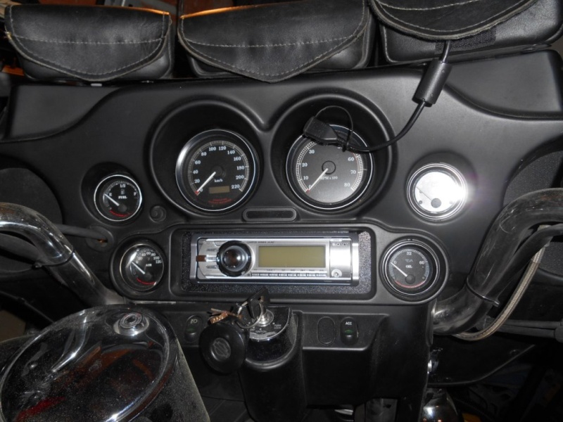

Message par crossbones Mer 22 Avr 2015 - 13:23
Bon, c'est décidé, je change l'installation.
J'avais déjà remplacé les HP chinois d'origine par des Kenwood mais je me retrouvais gêné par l'autoradio qui distordait avec la montée du volume.
J'ai donc commandé le kit Bikertronics, un autoradio Sony CDX MR60UI et 2 HP Focal ISC130.
Je les attends pour la fin de semaine.

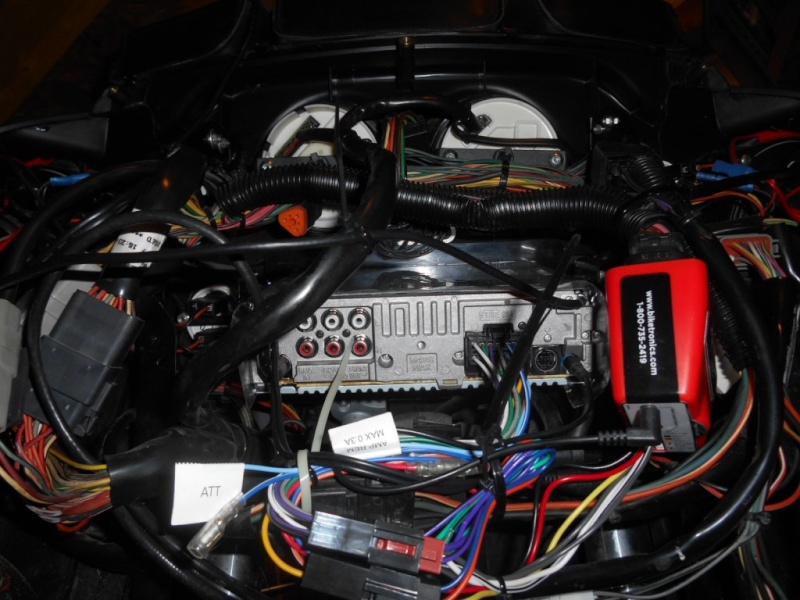

Message par crossbones Lun 4 Mai 2015 - 17:40
J'ai tout reçu, je vais donc changer l'ensemble.
Pour l'opération d'aujourd'hui, j'ai commandé
- 2 HP Focal ISC 130
    docs : http://www.focal.com/france/universal/370-isc-130-3544059750167.html
- autoradio Sony CDX-MR60UI Marine
    docs : http://www.sony.fr/support/fr/product/cdx-mr60ui
- Kit Biketronics BT1005X
    docs : http://www.biketronics.com/bt1005x-1998-2013-multi-brand-radio-install-kit/
- faisceau ISO autoradio éclaté
Prémontage sur table:
Remplacement  radio d'origine par autoradio classique - Page 5 Dscn0510
Le boîtier rouge fait la liaison avec l'installation de la moto: commandes au guidon, AVC, HP.
Un petit commutateur permet de le configurer suivant la marque de l'autoradio et l'année de la moto.
Le faisceau ISO permet de raccorder l'autoradio au boîtier sans couper les fils de celui-ci (il pourra toujours resservir ailleurs).
Une fois le carénage de tête enlevé, on trouve ça:
Remplacement  radio d'origine par autoradio classique - Page 5 Dscn0511
La prise noire et rouge se raccordera sur le boîtier rouge.
L'autoradio se retire par l'avant et le nouveau se rentre par l'avant:
Remplacement  radio d'origine par autoradio classique - Page 5 Dscn0513
J'ai fait une petite encoche à la base du pare-brise, ce qui me permet de faire passer le fil de la prise USB (un peu plus d'1m de câble) et de le loger dans un des vide-poche derrière le pare-brise, ce qui gardera les clés USB à l'abri. Si je veux utiliser un disque USB, il faudra que je mettes une rallonge pour le déporter dans le Tour Pack, mais bon, ce serait quand même du luxe!
Voilà le tout monté:
Remplacement  radio d'origine par autoradio classique - Page 5 Dscn0514
L'habillage fourni pour combler le vide autour de l'autoradio est discutable; il faudra que je réfléchisse à un remplaçant.
Lors du montage des HP, les tweeters sont orientables; il faut donc penser à les régler.
Après essai, tout marche parfaitement; il n'y a que l'AVC qu'il me reste à tester et l'ajustage sera un peu pénible car il se fera en "aveugle" (pas d'affichage des courbes de réponses sur l'autoradio).
Au niveau son, rien à voir avec l'installation d'avant ! ! !
