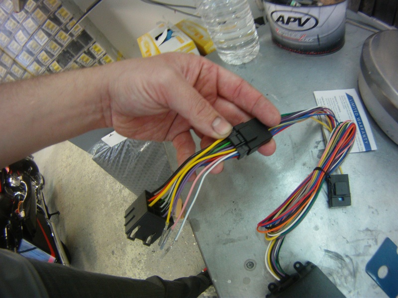

Salut Gonzo,
Je pense que la compatibilité se situe au niveau de la filasse- Avec Alpine, ca doit être plug & play- Doit y'avoir moyen de trouver une interface ou d'adapter le faisceau-

Rassurez-vous les amis Alpine vends un câblage universel qui utilise les prises Iso standards. L'adaptateur s'appelle KCE-445 et comme je suis un grand seigneur voici un lien:
http://www.mediacarcenter.com/amplificateur-4-canaux/442-alpine-ktp-445-kce-445-mini-amplificateur-numerique-pour-autoradios-universel-4-x-100w--3518235000995.html

Bon alors voilà suite de mon installation avec la mise en place de l'ampli Alpine KTP-445 que voilà:
On commence par relier le faisceau KCE-445 conçu pour connecter cet ampli à n'importe quel autoradio équipé de fiches ISO:
Puis on isole les fils qui ne sont pas dans les fiches et qui ne serviront pas. On garde juste le fil bleu qu'on reliera plus tard à l'autoradio.
Ensuite on essaye de lui faire une petite place dans le fairing, le plus génant étant les 1m75 de faisceau électrique fourni avec l'ampli. Pour bien faire il faudrait le raccourcir mais aujourd'hui je n'en avais ni le temps ni l'envie, donc une prochaine fois peut-être.
Bon pour ce qui est de l'emplacement j'ai réussi à le caser sur l'autoradio juste en dessous des compteurs. Pour ce qui est de la fixation j'ai utilisé du velcro auto-adhésif, de manière à pouvoir le déplacer si besoin.
Ensuite on déconnecte le faisceau de l'autoradio pour y intercaler le nouveau faisceau de l'ampli. Et on relie le fil bleu/blanc de la radio (qui sert à alimenter une antenne électrique ou un ampli) au fil existant sur le faisceau KCE-445 en prenant soin de bien l'isoler.
Puis il ne reste plus qu'à essayer de loger ces kilomètres de fils électriques dans le fairing...
Un p'tit essai avant de tout remonter et hop l'affaire est dans le sac.
Bon pour ce qui est de l'efficacité de la bête, je vous avoue tout de suite ça n'a rien d'époustouflant mais c'est quand même efficace et on entend la différence.
Voilà c'est tout pour cette fois, prochaine étape : la petite "touche de classe de Mr John Deuff" au niveau des HP arrières qui sont déjà en place et fonctionnels, mais j'attends un élément pour vous mettre ça en ligne!

Oh phoque , ce merdier !!
J' attends la suite !!

ta pas trop de difference entre avec ou sens amplis parcequ'il interviens apres la puissance de ton poste en somme il prend le relais apres tes 4x40w
Bref un sacrer bordel dans le fairing pour ma part j'ai deux fois moins de fil j'ai fait au plus simple une Masse commune un+ apres contacte commun
mes c'est vrais que j'ai pas les cdes radio au guidon
une chose que j'ai fait est ces pas mal j'ai monter un inter (+avant contact) pour le poste ça me permet de l'allumer sens le contacteur principal
