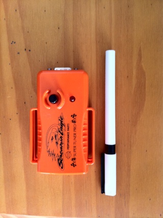

Message par USMC 1729 Jeu 17 Nov 2011 - 17:40
Hier j'ai monté le boitier screamin eagle super tuner pro et crois moi ça ouvre. Plus de pétarade, plus de coupure rupteur, un avion.
Par contre je te conseille de monter les cornets US, c'est pas cher et à mon avis indispensable.Boitier stage 1  lequel choisir ? 458939

Message par USMC 1729 Ven 18 Nov 2011 - 9:55
Boitier stage 1  lequel choisir ? Img_0013
Il est certain que le boitier Screamin Eagle est beaucoup plus cher que le comander 5, mais nous savons tous que ce qui est vendu en concession voit son prix doublé. Il n'y a qu'à voir pour les pneus.
Il est vrai que le boitier Sceamin ne reste pas sur la moto et qu'il n'est pas necessaire de brancher le fil rouge sur le fil bleu.... Par contre je sais que sur le commander il est possible de choisir un programme spécifique en fonction de la marque du pot d'échappement.
Pour ma part j'ai amené la moto chez le concessionnaire, 10 minutes après la cartographie était changée, essai du mécano et reprise de la moto, boitier dans la poche. Et depuis plus du tout de pétarade et compte tour qui s'envole.
Il n'y a pas qu'une sollution, à mon avis les deux sont bonnes. Par contre, même s'il n'est pas indispensable de tout monter ensemble dès le départ (souvent à cause du budget que cela représente), il faut arriver à changer : le filtre, les cornets, la cartographie et le pot et là ton V rod sera une autre moto.
