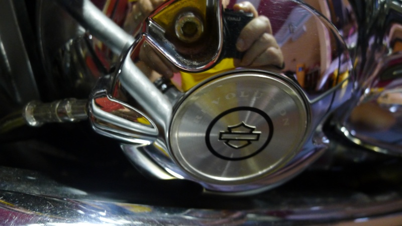

Purge embrayage sur V-ROD et frein  arrière Empty Re: Purge embrayage sur V-ROD et frein arrière
Message par Prédator Lun 16 Jan 2012, 10:27
Purge embrayage sur V-ROD et frein  arrière P1010921Purge embrayage sur V-ROD et frein  arrière P1010920
Outillage, c pas du 9 et pas du 10, donc il te faut un jeux de clefs dans le metrix et us.
Perso j'ai jusque 50Purge embrayage sur V-ROD et frein  arrière 807915 , plus une clef 6 pans, une pince plate, et ta femme ou un pote.
Un bocal et un tuyau avec fil de fer fin.

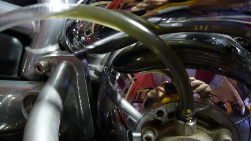

Message par Prédator Lun 16 Jan 2012, 13:44
Purge embrayage sur V-ROD et frein  arrière P1010931
Vis de purge sur ta roue arrière.
La protection en caoutchouc est déjà retiré.
