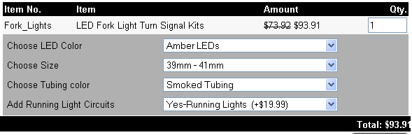

je voudrais remettre des clignos avants sur mon night, mais plus discrets que ceux d'origine.
Pour ce faire, je passerais par des leds comme ceux montrés plus haut dans le topic Passer à des clignotants Leds Fork_lights_wrap-322cf64
Je sais qu'il faut ajouter un composant pour que ces clignos type leds fonctionnent.
Dans le tableau de commande des pièces il y a ceci après avoir choisi le modèle de cligno:
Running Light Circuits
Passer à des clignotants Leds Fork_lights_wrap-commande-322d049
C'est bien cela?

Bon, si je comprends bien, une ampoule classique peut être remplacée par un substitut composé des leds si sa puissance est suffisante (donc le nombre de leds composant le substitut d'ampoule) ?
Passer à des clignotants Leds 255351
description de ceux vus sur http://www.chromeglow.com/catalog.asp?prodid=740354&showprevnext=1: (les premiers renseignés sur mon post)
Cela suffit-il pour un night de 2007 (je comprends pas la dernière ligne de la description ci-dessus)?
120 degree viewing angle for wider visability.
- Size matched for just about any fork size (even inverted forks).
- Choose Smoked or Clear "D" channel lens
- Flexible "D" channel tube is only .325 thick x .325 wide.
- Industrial strength double side mounting tape on back along with a built in Zip Tie for added strength
- 24 gauge teflon coated wire leads with black heat shrink sheathing.
- Draws less than .2 amps per foot.
- Input voltage of 12-15 Volts DC.
- Kit includes 2 Fork Light strips, 4 Posi-Tap connectors, Four 8" Zip Ties, 3M Promoter Pad
Add our optional Drugz Circuits for a Full brightness running light
with Off-to-On flashing as turn signal. (See Add to Cart below)
