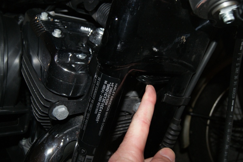

Salut à tous ,
1 semaine que je l'ai et hop ça vibre !!!
Je regarde d'un peu plus près le moteur et WHAOU !!! tiens il me manque 2 vis de fixation moteur sur la pate avant montée sur silent-bloc !!!
Cela vous est déjà arrivé ou c'est moi qui suis un "corbeau noir" ???
ci- joint la tof de la "pate" de fixation .
On m'avait dit "tu verras , dès fois ça se dévisse Harley ..." mais bon , un semaine après c'est un peu fort !!!!
@+ Eric .
@+ Eric .

Bizarre,si c'est monté sur silent-bloc,ça devrait moins vibrer....j'ai pris pour habitude de balancer de la Loctite (bleue) à chaque remontage d'écrous,c'est bien utile car moi je n'ai pas de silent-bloc...cela étant faut toujours jeter un ptit coup d’œil à droite à gauche,c'est normal si ça bouge,c'est HD et on les aime aussi pour ça

Bon ,hier je vais chez H.D : "on les a pas en stock, 'faut les commander , 10j d'attente !!! et le mécano me dit " surtout évite de rouler , car sans ces vis , ça craint tu risques de casser les autres fixations !" 10 j sans mon Harley , même pas en rêve
Alors ce matin je file chez un "gris" à Gémenos , deux minutes après , 2 vis chromées fixées et collées en + , pour la modique somme de 8 € ...trop cool !!!
Effectivement , c'est dingue comme cela ne vibre plus du tout , le panard total .

ça m'est arrivé aussi avec une vis de perdue,
si tu as perdu les 2 vis faut éviter de rouler, le moteur n'est pas tenu en partie haute
c'est curieux, en principe toutes les cons ont cette vis, à défaut tu peux te dépanner chez un marchand de machine agricole, ils ont souvent de la visserie en pouces et toutes tailles
