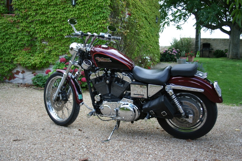

Bon, cela fait un moment que je vois les transfos de vos bécanes, aussi si cela peut donner quelques idées à d'autres. Et vos critiques peuvent m'apporter d'autres idées.
Voilà quand je l'ai acheté. J'ai pas pris beaucoup de photos de l'avancé. Pas pensé.
EVOLUTION LENTE SPORTSTER  Iphone10
Premières choses que j'ai viré les catamoches.
Après remplacement du riser, j'en avais trouvé d'occaz sur coin coin, je les ai percé pour passer les fils des commodos.
Fabrication d'un support en tole (le premier était en alu, et à cassé en revenant de MONTALIVET) pour déplacer le compteur.
Fabrication d'un support pour déplacer le contacteur à clef.

EVOLUTION LENTE SPORTSTER  Empty Re: EVOLUTION LENTE SPORTSTER
Message par Darkrider le Mer 11 Avr 2012 - 0:15
Magnifique !!! C'est une quelle année ? elle ressemble trop à la mienne d'origine à part la peinture (je kif la tienne, j'adore..)
Je te conseil mon fameux kit low boy, tu rabaisseras l'arrière de 2.5 cm et elle prendra un air vraiment old school...Environ 80€, une clée pour démonter l'écrou inférieur de tes suspensions, un cric pour soulager l'arrière dla moto et roule !! y'en a pour à peine 10mn.....
Tu as bien fait de virer ce riser horriblement moche d'origine, ça lui donne un look aéré comme ça et j'aime bien le compteur là ou tu l'as mis.. C'est clair, elle mérite aussi une selle à ressorts ta pétoire !! (en passant, elle doit avoir un beau son avec ces silencieux EVOLUTION LENTE SPORTSTER  90029)

Message par Borat le Mer 11 Avr 2012 - 8:02
Sympa, et bien joué le coup des clignos arrière sur le bras.

Message par spartiate le Mer 11 Avr 2012 - 11:39
sympa ta bécane EVOLUTION LENTE SPORTSTER  578659 EVOLUTION LENTE SPORTSTER  37298

Message par Hork le Mer 11 Avr 2012 - 21:37
Super bon début EVOLUTION LENTE SPORTSTER  919984

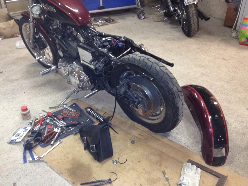

Message par Pat37 le Mer 11 Avr 2012 - 23:20
C'est un modèle 2003 immat en 2004.
Une photo de mes exploits de la semaine dernière. Pfffff dégouté!!!!
EVOLUTION LENTE SPORTSTER  Street26
Enfin, je pouvais pas la laisser comme ça, j'ai déjà commencé à redresser. Le scotch c'est pour voir si je coupe ou pas.
J'ai démonté la selle pour prendre mes côtes pour la fabrication du support de selle à ressort.
Une toph des risers, j'ai bien galéré pour passer les fils dedans. On voit le bout du levier d'embrayage cassé..

Il me reste le garde boue, je ne sais pas encore si je rebouche le trou et peinture, ou si je coupe carrément. A votre avis?
EVOLUTION LENTE SPORTSTER  Street40
Message par satori2 le Dim 15 Avr 2012 - 1:12
salut mon PAT, a mon avis coupe , mais po trop court, sinon tu va prendre la flotte dans le dos, par contre, je n'arrive pas a voir, sur ton support de plaque, tu as mis un renfort(une équerre) a l'arriére, sinon, ça va po tenir longtemps je pense.....................

Message par Pat37 le Dim 15 Avr 2012 - 12:37
satori2 a écrit:salut mon PAT, a mon avis coupe , mais po trop court, sinon tu va prendre la flotte dans le dos, par contre, je n'arrive pas a voir, sur ton support de plaque, tu as mis un renfort(une équerre) a l'arriére, sinon, ça va po tenir longtemps je pense.....................
Salut Satori,
Yes, j'ai mis une equerre pour le retour. mon expérience du support compteur m'a servi de leçon. Ne pas sous estimer les vibrations sur les Harley. Je referais des tophs plus détaillées cet Am.
Pour le garde boue, t'as raison, jevais couper, de toute façon avec le pet qu'il a prit, j'ai déjà redressé, mais il y a trop de traces.
J'ai commencé ce matin la fabrication d'une selle à ressort. Mais ma plaque de tôle est à peine assez large. Donc soit je ne grossi pas. Ou je récupère une autre feuille de tôle. Je te mets des tophs aussi cet Am, après la pause dominicale.
Message par Darkrider le Dim 15 Avr 2012 - 19:48
Mon Pat (ça fait intime lol !) tes transfos sont carrément démentielles mais il manque une chose très importante sur tes tofs : Où sont posé les canettes de bières ??!! EVOLUTION LENTE SPORTSTER  111828 Ne me dis pas que tu ne rinces pas le gosier après avoir joué de la meuleuse et de la soudure EVOLUTION LENTE SPORTSTER  807915
Bon blague à part, j'avoue que je suis bleuffé par tes bidouilles géniales EVOLUTION LENTE SPORTSTER  977583 On sent que tu maîtrises pas mal le travail du métal et le résultat est magnifique !!
Pour ton garde boue, je plussois Satori, attention à ne pas découper trop court sinon tu seras vite rincé mais aussi, tu vas avoir un arrière de Bobber et peut-être que tu ne veux pas de ce look pour ta belle 2003 à carbu (comme la mienne EVOLUTION LENTE SPORTSTER  709301) Une question : Ton guidon dragbar, c'est volontaire que tu l'ais chois en noir ?? A mon avis il aurais été mieux en chrome, histoire de complêter l'ensemble des chromes de ta fourches et tes comodos..
EDIT : je pense que tu ne pourras pas mettre plus de 2 tof dans ce format (mais c'est le mieux, au moins on voit quelque chose sans loupe !)
EDIT 2 : De mémoire, mon support est composé d'une plaque d'acier qui a exactement les mesures du "triangle" du cadre et aussi d'une attache avant en forme de crochet ainsi que 2 ergots qui viennent se mettre sur la partie arriere du cadre (je vais faire mon possible pour te faire des tofs au plus vite...)

Bon, comme le temps était très moyen, j'ai bossé un peu. Avant une petite toph du détail de l'équerre de mon support de plaque pour mon poto.
EVOLUTION LENTE SPORTSTER  Street41
Vue de dessus
EVOLUTION LENTE SPORTSTER  Street42
EVOLUTION LENTE SPORTSTER  Street43
Le support est fixé par l'axe de la roue et le boulon de fixation de l'amortisseur. Un petit peu long a fabriqué, mais je suis assez content du résultat.
