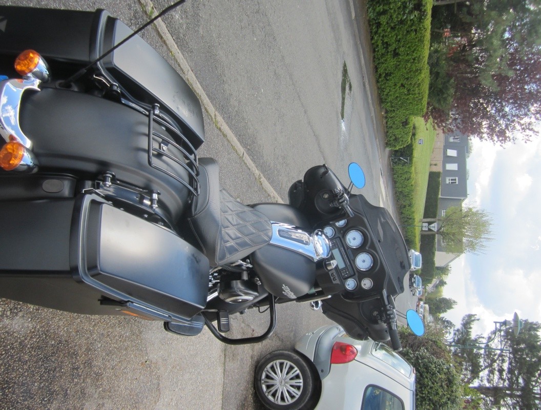

la conduite le top ,  pour un petit gabarit pour moi le ape fait bras de levier nickel ,  la conduite que du bon ,  je retrouve mes sensations de mon street bob dans les ronds points et virages serrer !!!! aucun cables a changer avec ce modele juste rallonger les cables electrique dans le fairing plus 8" le kit chez nam s pour l achat merci zerider  l est content streeter Base de données pour choix d' un ape hanger sur Touring - Page 5 90029 Base de données pour choix d' un ape hanger sur Touring - Page 5 90029 Base de données pour choix d' un ape hanger sur Touring - Page 5 90029
desoler pour les photos de travers Base de données pour choix d' un ape hanger sur Touring - Page 5 389933 Base de données pour choix d' un ape hanger sur Touring - Page 5 389933 Base de données pour choix d' un ape hanger sur Touring - Page 5 389933

Message par OLIER Mar 16 Mai 2017 - 21:48
j'avais vendu mon paul yaffe pour monter un 16"
Puis après réflexion je me suis rabattu sur un santee comme beaucoup ici
J'en ai profité pour changer les poignees ainsi que les leviers
Jai rallongé les faisceaux avec un kit +8
Et la câble d'embrayage en +8 aussi
Ca se fait tranquillement, faut prendre son temps
Et je vois dans les retros !!!
Base de données pour choix d' un ape hanger sur Touring - Page 5 Img_1912
Base de données pour choix d' un ape hanger sur Touring - Page 5 Img_1911
Base de données pour choix d' un ape hanger sur Touring - Page 5 Img_1914
