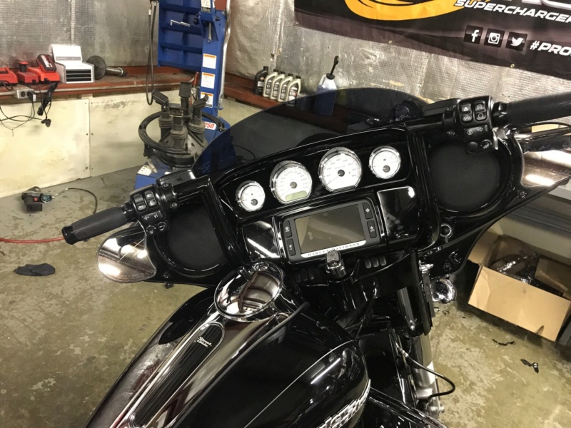

Je vais essayer de suivre cet exemple et de faire installer chez "olive's shop" sur mon electra glide ultra limited de 2014 ce guidon en 10'.charco a écrit:Voilà mon occupation de cet hiver, merci pour les conseils de tous les membres, ça m'a bien aidé.
Donc: J'ai fais le pas pour un ape Monkey Bar de Paul Yaffe. Je suis passé en 10'. Je ne voulais pas trop haut, pour deux raisons, premièrement pour éviter de remplacer les durites et cables, ensuite pour garder un semblant de protection de batwing.
Cable d'embrayage dévié de son passage par le batwing, durite de frein également.
Rétroviseur de A Ness.
Conclusion: je me demande comment on peut se passer d'un tel guidon, le look, position, rouler différemment, le pied quoi ....
Quel sera le budget monté par un pro ??? à suivre……..

une moyenne de 1000 euro et oui sa pique un peu c'est pas le guidon le gros du tarif mais bien le montage et démontage de tout l'avant

Je viens de recevoir le même ape en 10 que je vais monter cet hiver sur mon SGStysoaz a écrit:Je vais essayer de suivre cet exemple et de faire installer chez "olive's shop" sur mon electra glide ultra limited de 2014 ce guidon en 10'.charco a écrit:Voilà mon occupation de cet hiver, merci pour les conseils de tous les membres, ça m'a bien aidé.

j'ai également placé le Ape Harley en 9'' sur mon RGS, je confirme cela change vraiment la position de conduite, j'ai une conduite un peu plus agressive car la position est plus vers l'avant. Je pourrais reculer légèrement le ape vers moi, mais il me convient comme cela.fantasia91 a écrit:Les photosGoby42 a écrit:Bonsoir tout le monde, j’ai fait mettre un Hape 9” sur mon Road Glide et franchement super position de conduite et look sympa
Question confort, j'ai fait Belgique / Biarritz en septembre, aucun soucis ...

@ tysoaz : Pour info, 80 € de main d'œuvre chez Olive pour le montage d'un mini ape (10") avec passage interne des câbles sur mon RK.

je confirme ni rallonge électrique ni hydrauliquepatroadking a écrit:pour ton choix, la conduite ne va être que plus souple.myholliwood a écrit:retour de la moto ce matin et comme promis voila les photos du Ape monté
Marque L.A Chopper
Modèle Twin Peaks Touring 12"
Tarif environ 340€ + pose ...... chuuuuutttt (po cher du tout)
Pas de rallonges nécessaires

Faudra que je demande à mon concessionnaire si pas besoin de rallonge sur Softail M8 parce que ça fait économiser 400€ de pièces.

Oui pour un 12" sur un street glide mais ca doit être encore plus simple sur le break out du fait qu'il n'a pas de fairingSimsim a écrit:Faudra que je demande à mon concessionnaire si pas besoin de rallonge sur Softail M8 parce que ça fait économiser 400€ de pièces.
