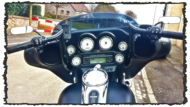

Voilà mon occupation de cet hiver, merci pour les conseils de tous les membres, ça m'a bien aidé.
Donc: J'ai fais le pas pour un ape Monkey Bar de Paul Yaffe. Je suis passé en 10'. Je ne voulais pas trop haut, pour deux raisons, premièrement pour éviter de remplacer les durites et cables, ensuite pour garder un semblant de protection de batwing.
Cable d'embrayage dévié de son passage par le batwing, durite de frein également.
Rétroviseur de A Ness.
Conclusion: je me demande comment on peut se passer d'un tel guidon, le look, position, rouler différemment, le pied quoi ....

charco a écrit:Voilà mon occupation de cet hiver, merci pour les conseils de tous les membres, ça m'a bien aidé.
C'est un 10" ???????? Powaaaaa génial ! Je me tâte depuis un moment pour un Paul yaffes sur mon road king 1998 mais je sais pas quelle taille prendre (1,80m)....
Ton guidon parrait plus grand que des 11" voir 12". C'est moi qui rêve ou c'est la photo ???

Oui moi aussi je le trouve haut pour un 10'

Il peut paraître plus haut du fait des pointes. Les 10' sont mesurés au niveau des poignées.

Effectivement il faut faire attention car les mesures ne sont pas toujours prisent de la même manière... les Paul Yaffe sont plus haut que la plupart des autres marques. Un Yaffe en 10" correspond souvent à un 12" ailleurs...
Bien vu Charco et merci pour les photos car je cherchais justement ce que pouvait donner un P.Yaffe en 10 sur un Street

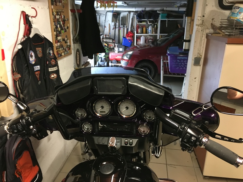

didier 69220, tu as trouvé quoi comme cache pour les trous des rétros d'origine.
J'ai presque le même en 10" et c'est vrai que la position de conduite est très agréable

C est du std Harley : plug hole ref 735 et plug ref 755 ,pour un cout total de 5 roros env.Ty Boum a écrit:didier 69220, tu as trouvé quoi comme cache pour les trous des rétros d'origine.

aucune modif à prevoir sur celui-ci ,10" ca passe , juste les retros d'origine que j'ai viré !!

didier69220 a écrit:
Salut Gugus
Super, merci pour ta réponse. Je ferais aussi des photos dès qu'il sera en place.
