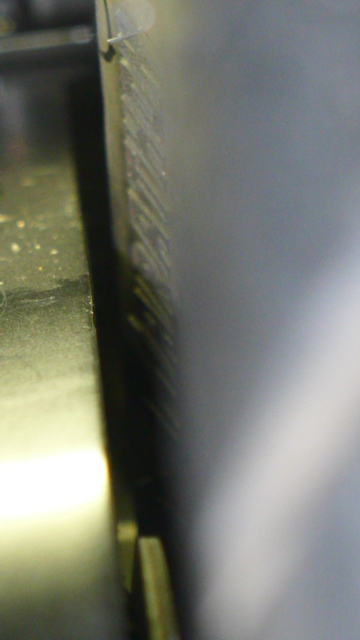

Message par Prédator Mer 25 Juil 2012 - 16:42
pneu 260 = Metzeler ME 880  ou Dunlop ELITE 3 P1030616Moins de que ca, 5 mm.

Message par Prédator Mer 25 Juil 2012 - 16:45
pneu 260 = Metzeler ME 880  ou Dunlop ELITE 3 P1030225pneu 260 = Metzeler ME 880  ou Dunlop ELITE 3 P1030617 Suis tres content, bonne tenue de route

Message par Prédator Sam 28 Juil 2012 - 3:29
pneu 260 = Metzeler ME 880  ou Dunlop ELITE 3 P1030620ya 6mm sur le cache et plus sur la courroie vue quelle est en retraitpneu 260 = Metzeler ME 880  ou Dunlop ELITE 3 977583
