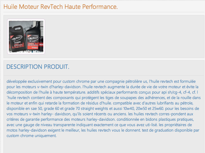

Message par Arzh le Sam 20 Avr 2013 - 15:15
@ SHOVEL 31
moins cher et aussi efficace
http://www.bigjack-cycle.com/produit.asp?id_produit=2736
controle niveau d'huile sur FLT Shovel 37298

Message par Mike the bike le Sam 20 Avr 2013 - 15:24
Effectivement.
controle niveau d'huile sur FLT Shovel Captur63controle niveau d'huile sur FLT Shovel Captur64
