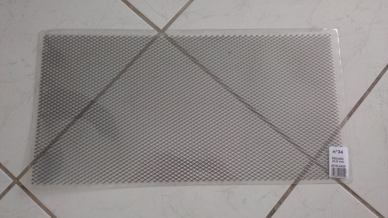

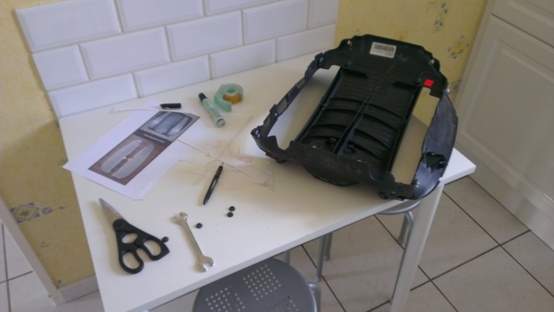

voila réalisation de grille maison pour éviter tout les merdes que l'on ramasse pendant les virées ....
pour commencer foutre le bordel dans la cuisine de madame Grilles d'entrée d'air radiateur muscle... 800810
[img]Grilles d'entrée d'air radiateur muscle... Imag0412[/img]
[img]Grilles d'entrée d'air radiateur muscle... Imag0413[/img]
puis prendre une grille de se modèle de chez casto... ou un modèle différent selon les gouts Grilles d'entrée d'air radiateur muscle... 90029

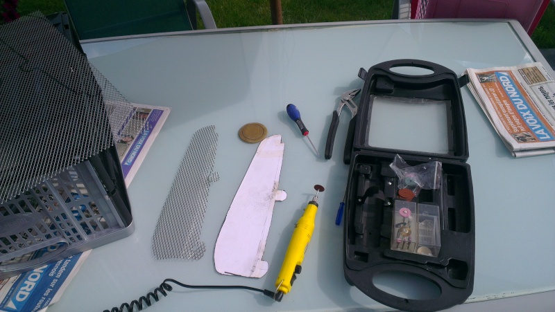

découpage et mise en forme Grilles d'entrée d'air radiateur muscle... 90029

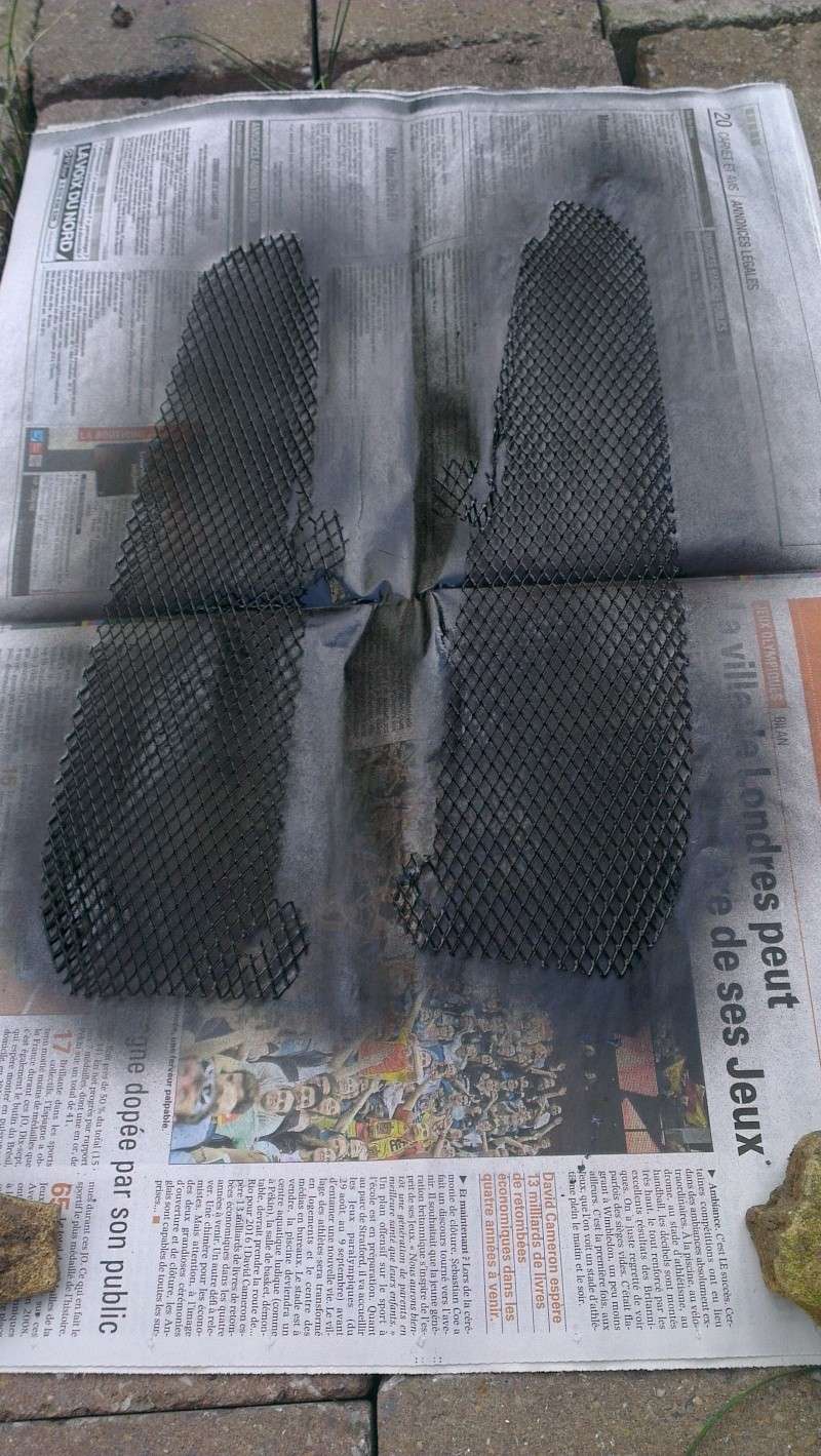

un peux de peinture ... Grilles d'entrée d'air radiateur muscle... 90029
gris...
[img]Grilles d'entrée d'air radiateur muscle... Imag0415[/img]
noir...
[img]Grilles d'entrée d'air radiateur muscle... Imag0416[/img]

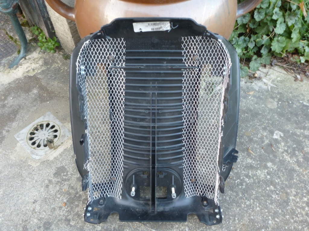

on assemble le tous ... Grilles d'entrée d'air radiateur muscle... 90029
[img]Grilles d'entrée d'air radiateur muscle... Imag0417[/img]

A grande vitesse, la grille ne risque t'elle pas de vibrer et de se tordre ?

WRANGLER a écrit:A grande vitesse, la grille ne risque t'elle pas de vibrer et de se tordre ?
non Grilles d'entrée d'air radiateur muscle... 139446 jais mis des petits collier deux par coter plus les deux vis d'origine teste et approuver ... Grilles d'entrée d'air radiateur muscle... 169700 ....
